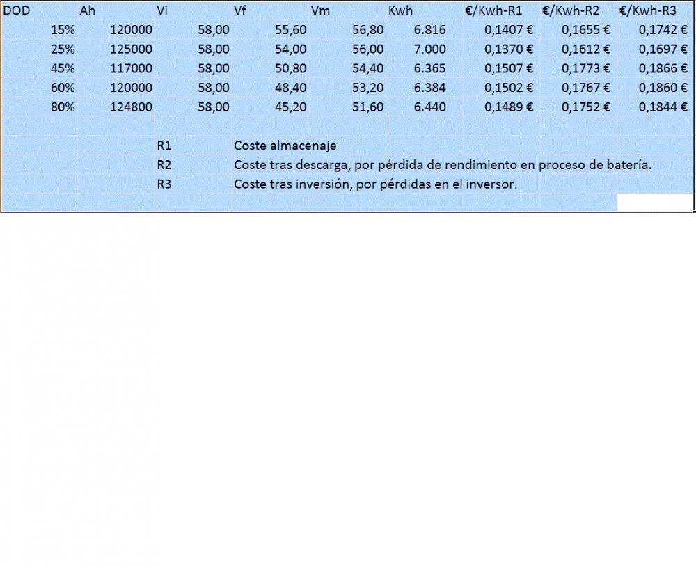

    Llevo algún tiempo analizando las razones que pueden mover un persona "común y corriente" a instalar un sistema de almacenamiento eléctrico en hogares/negocios con conexión a red.
    He identificado 4 razones:
    1) Ahorro de coste de la energía
    2) Razones medioambientales
    3) Sistema de backup de la red
    4) No alimentar el negocio del lobby energético
    Analizando el primer punto, he hecho unos números y únicamente repercutiendo el coste de las baterías, a mi me sale un coste por Kwh consumido por encima de los 0,3€. Ya sólo con esto (3 ó 4 veces más que comprarlo a la eléctrica), se ve que no es un buen negocio. A esto habría que sumar la repercusión de los costes de los equipos (inversores, cargadores, etc) y el coste de la energía con la que se carga la batería.
    ¿Alguien ha hecho números y los puede compartir?

    Yo empleo la siguiente formula:
    Nombre:  CodeCogsEqn (3).gif
Visitas: 346
Tamaño: 1,5 KB
    En el caso que planteas:
    Coste=125/(1200*60%)=0,1736
    Pero creo que el coste Kwh de la batería Trojan T105 (125€/Kwh) es un poco bajo (IVA incluido).
    Por otro lado 1200 ciclos me parece una cifra muy de laboratorio (visto la curva que da el manual).
    Vistos tus comentarios y preocupación sobre el abombamiento de las baterías me da la impresión que las baterías de plomo/acido no son una solución duradera.
    A todo esto hay que sumar el coste de generación/carga. A mi me salen "sin dificultad" costes muy superiores a 0,3€/Kwh.
    Atendiendo únicamente a los números la acumulación está muy lejos de ser una solución simple y viable.

    Supongo que te habrás dado cuenta, de que esta "fórmula" es exactamente el mismo cálculo que había hecho yo. No es extraño que salga el mismo resultado.
    Claro la deduje y expresé de un razonamiento equivalente hecho por mi. Puse tus datos y por supuesto da el mismo resultado.
    El problema que yo encuentro en este y otros hilos es que resulta muy difícil no mezclar los argumentos de "militante fotovoltaico" y "guerrillero antielectricas" que todos, en alguna medida tenemos, con los argumentos objetivos e independientes.
    Con este número que me ha dado por llamar Coste de energia_ciclada solo se intenta reflejar el coste, lo más desnudo posible, de la energía que viene de una batería.
    En resumen, decir "batería" es decir, al menos, 0,17€ más al Kwh que se consume.

    Gabriel 2015 Invitado
    Predeterminado Re: Coste consumo de energía almacenada
    Vaya por denlante, que nunca he comprado una batería solar, pero estoy viendo qué costes puede tener el almacenaje, mediante los datos que me ha pasado el forero el_cobarde y llego a las siguientes conclusiones:
    1.- El único beneficio que se obtiene de efectuar descargas poco profundas es el asociado a una tensión de descarga más alta, puesto que según parece, los Ah totales de una batería a lo largo de su vida son casi constantes.
    2.- En aislada, es más económico cargar las baterías con sol, que con grupo electrógeno y dejar el grupo electrógeno para los casos en que la demanda de potencia supera a la que genera el sistema. Resulta, especialmente anti-económico, la carga de baterías con grupo electrógeno, ya que el coste total del kwh, ronda los 0,36 €.
    3.- En semi-aislada no compensa utilizar baterías, por ahora, ya que sólo el almacenaje supera el precio de tarifa.
    Con los datos que me ha pasado el forero el_cobarde, para una batería de 48 V, 200 Ah y precio 959 €, éstas son las conclusiones que sacamos sobre el coste de almacenaje.
    ... y llego a las siguientes conclusiones: ...
    El que quiera, puede ver las tablas completas y toda la discusión en este post y los anteriores.
    ... puesto que según parece, los Ah totales de una batería a lo largo de su vida son casi constantes ...
    No sé si puedo estar de acuerdo con esto, ya que no estoy seguro de lo que quieres decir.
    Lo que no sería correcto, es afirmar que una batería, a lo largo te su vida útil, siempre mantiene la misma capacidad. La capacidad disminuye con el transcurso de los años, de esto no puede haber duda. La forma de como lo hace, es difícil de decir, porque depende de muchos factores. Este aspecto tampoco era tema de la discusión.
    Lo que hemos podido sacar de la discusión es:
    La vida útil de una batería de plomo-ácido es un número definido de ciclos consumidos, o sea, partiendo del SOC 100% hasta llegar al SOC 0%. Lógicamente, tambien se puede expresar en Ah.
    Por ejemplo, si una batería de 200Ah tiene una vida útil de 600 ciclos consumidos, esto son 600 * 200Ah = 120'000Ah
    Lo interesante (e importante) es, que estos 120'000Ah, o sea la vida útil, apenas depende de la profundidad de descarga con la que se realizan los ciclos reales!
    Es decir, la batería vive (casi) los mismos 120'000Ah, tanto si se cicla al DOD80% como si se cicla al DOD 20%.
    Supongo que quieres decir esto, Gabriel 2015.
