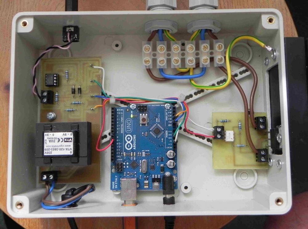

    Yo he hecho los cambios en la placa original de Robin Emley, le he comprado los componentes a él, por que es una placa que ya viene completa para esto. Se puede comprar solo la placa, todos los componentes, la placa montada, o el caharro completo ya montado. No es el inmersun ni el zerobox, aunque el zerobox esta basado en su placa.
    Desconozco el pineado del zerobox, pero veo que usa una placa arduino y una placa aparte con los trafos y circuitería de captación de señales de tensión e intensidad. Si las señales van a los mismos pines del arduino es posible que sea compatible, aunque acabo de ver que usan un microprocesador distinto.......

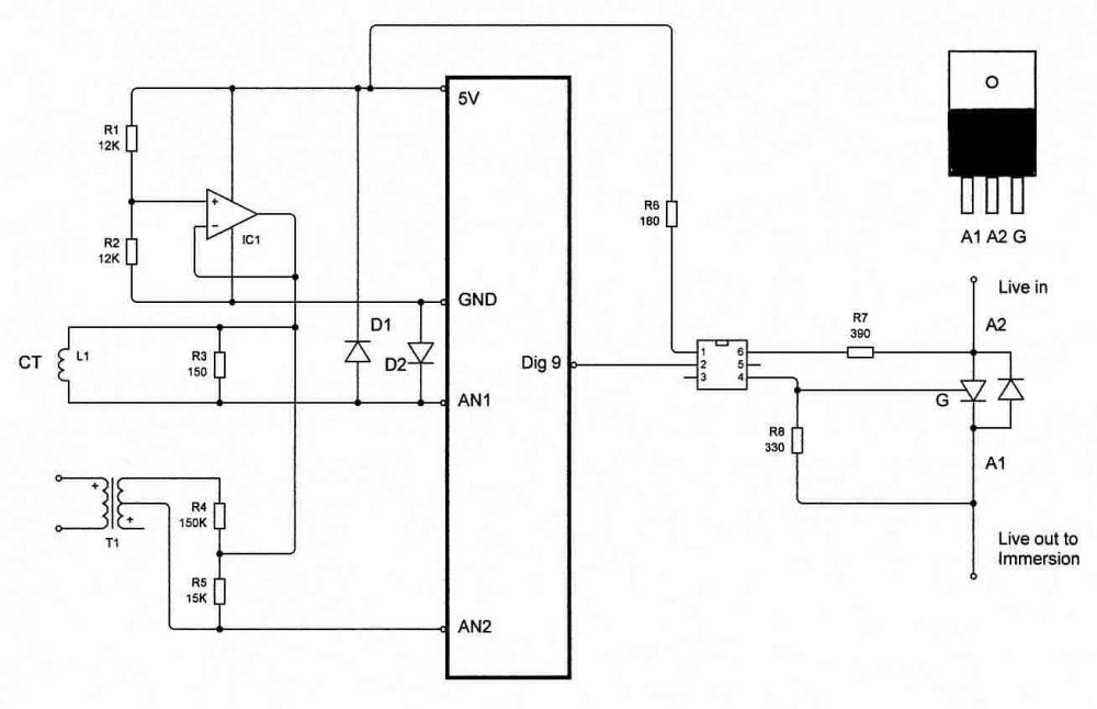

    Yo tengo el mk2 de robin como Pandarojo. Para adaptar el programa del mk2 al cerobox, primero hay que saber que entradas y salidas una el zerobox. Antes de montarme el mk2 vi unos montajes que erana anteriores al mk2 , que supongo son los del zerobox, aunque no estoy del sodo seguro.
    Voy atratar de subir algunas imágenes para que los que tengis el zerobox me diagais si es el mismo hardware.

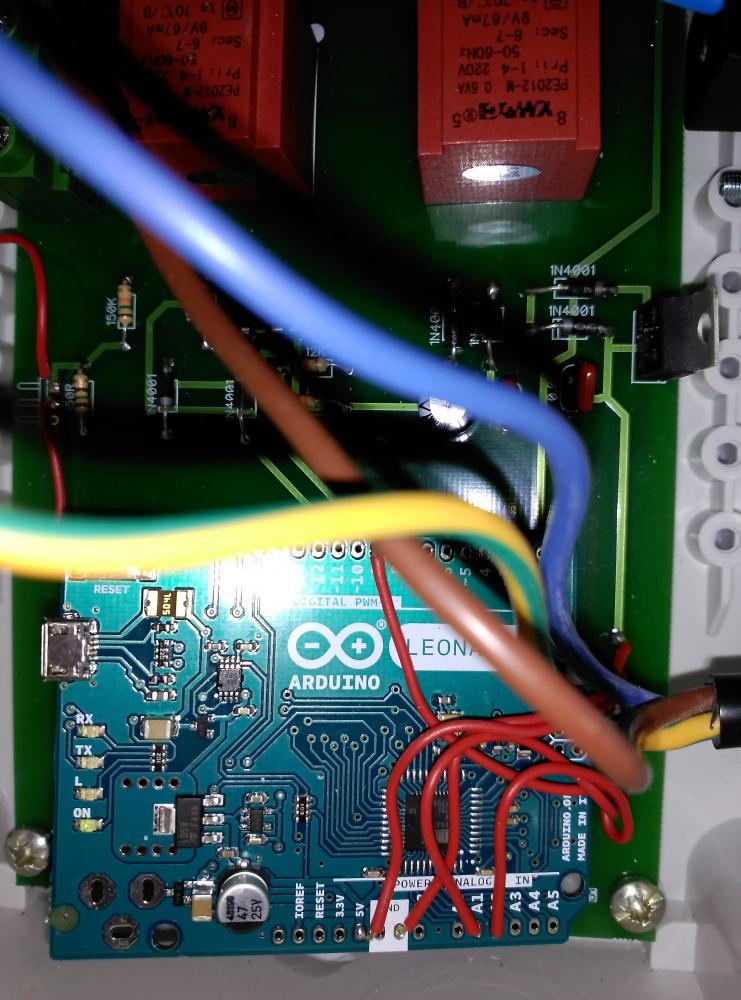

    ESTIMADO JORG , Yo también he comprado el aparato a esta gente y son los que nos tendrían que ayudar con el tema. El esquema no lo tengo , voy a ver si cuelgo alguna foto.
    Ajustar MK2 para evitar verter a red-img_20151123_183248.jpgAjustar MK2 para evitar verter a red-img_20151123_183223.jpgPulsa en la imagen para verla en tamaño completo

    Las entradas no coinciden por lo que veo, pero no es problema, es muy fácil el cambiar las entradas, para el que sabe, claro. Lo primero que hay que identificar es a donde va cada entrada, la de tensión y la de intensidad, como de salida sólo hay una, pues nada, solo es cambiarla en el programa por la suya. Luego viene la parte hardware, es decir cambiar el trigger del triac, pero veo que los teneis soldados. Habría que desoldarlo y ya que estamos poner un zócalo, y poner el nuevo.
    No lo he mencionado, pero no tengo ni idea de programar arduinos, pero hay por aquí gente que sí sabe y que puede ayudar. De todos modos si tuviese uno para probar lo intentaba.....
    A ver si alguien se anima a adaptarlo y lo podeis probar. Eso sí, lo mejor sería conseguir sacar el programa del cacharro, por si las moscas.
    Me acabo de dar cuenta, torpe de mí, que también se pueden cambiar los cables de sitio para probar, pero mejor adaptar el programa.....

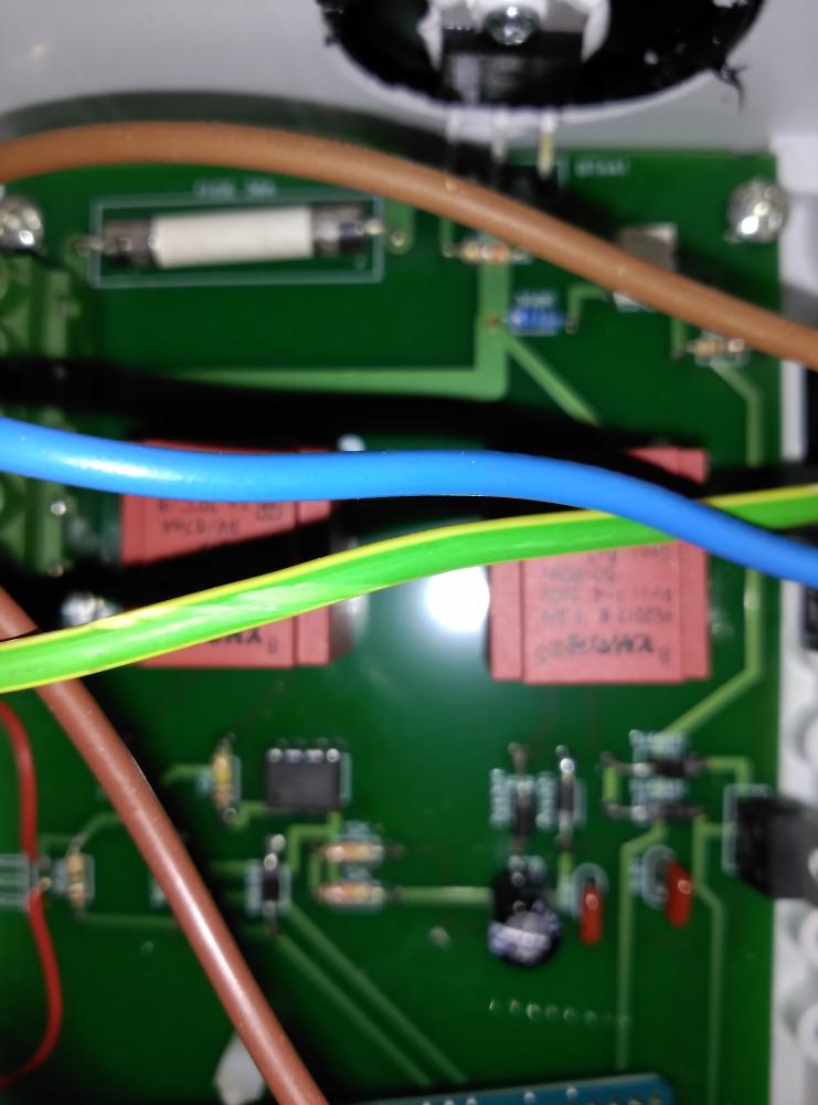

    Hola foro, yo tambien poseo un zero box mr2 adquirido en revosolar. El esquema que intentare subir se corresponde exacto con el mio
    salvo el arduino uno que es el leonardo pero los pines coincidenAjustar MK2 para evitar verter a red-esquema_zero_box001.jpg

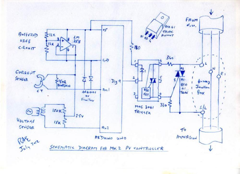

    Este es parte del código del mk2 de robin.
    // allocation of digital pins when pin-saving hardware is in use
    // D0 & D1 are reserved for the Serial i/f
    // D2 is for the RFM12B

    En negrita los pines se usan en este programa.
    *disparo ( digital 4)
    *Ct1 (pinza azul para medir corriente analógica 5). El ct2 sólo se usa para medir la energia mandada al termo y poder verla en un display
    *medición de tensión (analógica 3).
    Seria cuestión de saber mediante un esquema de quien os lo vedio ( creo imposible por lo que contais), o si no firgarse en la placa que teneis y con el esquma de la foto que colgue el otro dia ver donde van conectadas las dos entradas y la salida de disparo.
    Una vez que las sabeis, las cambiais en el programa de arduino y haber que pasa....
    Este programa usa mas salidas para el display de 7 segmentos, tabién el ct2....que supongo no afectaría en nada el que no este cableado.
    Alfatango entonces bien fácil.
    trigger 4----> lo cambiamos `por 9
    sensor tensión 3-----> lo cambiamos por 2
    sensor corriente 5-----> lo cambiamos por 1
    Se me olvido comentar que el pin
    const byte tempSensorPin = 3; // <-- the "mode" port
    El programa del mk2 de robin tiene conectado un interruptor para seleccionar 2 modos de funcionamiento. Norma y antiparpadeo que creo que el zerobox no tiene..., decirme si me equivoco.

    Hola, efectivamente es como lo describes. Algunas precisiones:
    El "mode port", se utilizaba para cambiar entre "normal" y "antiflicker", pero no hace falta conectarlo a nada, de hecho se cambia directamente dentro del programa.
    El Ct2, es para lo que comentas y tampoco es necesario.
    El display, está programado junto con el Ct2, para mostrar la energía derivada al termo, pero si no lo tienes no pasa nada.
    Por cierto, es posible que en muy poco tiempo tenga novedades, en cuanto a un nuevo programa con control por ángulo de fase y respuesta muy rápida, a ver si es verdad. Me falta probarlo, ya os contaré....
