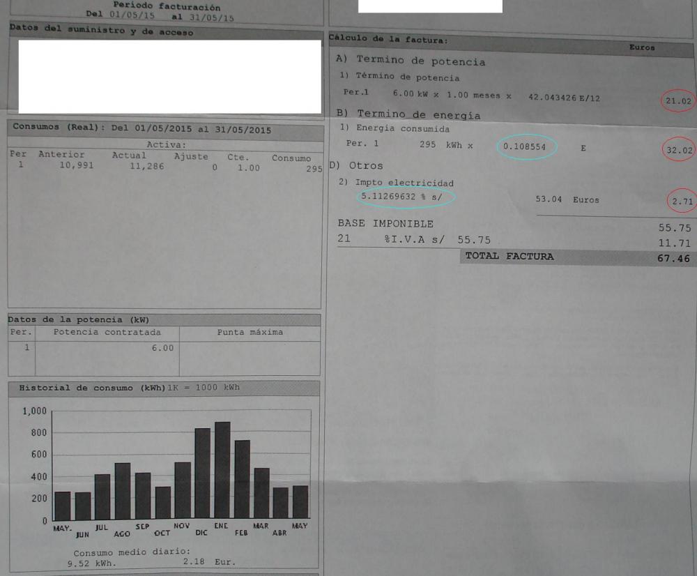

    Predeterminado Comentemos mi recibo de luz de mayo.
    Esta es mi factura de este mes, he pagado mas de “robos varios” (34,83 euros) que de consumo(32.02) y sale que pago de mi bolsillo a casi unos 0.2287 euros el kwh.
    Estoy perdiendo mi consumo de sureño, ultímamente la familia parece mas concienciada con el recibo de la luz, claro que al ACS no dedico nada mas que unos 600wh -900wh al año, vamos la recirculación.

    De consumo esta bien. Pero, ¿no tienes demasiada potencia contratada?
    Es lo que mas me ha chocado.

    Bueno...no está mal, todavía tienes derecho a la permanencia en el club. Este mayo has consumido más que el mayo 2014.
    Ahora bien...ni se te ocurra dar un paso atrás, o serás desterrado, jajaja.

    Las tarifas actuales son para sureños de pura cepa Cuanto mas gastes, mas barato te sale el kwh
    Yo estoy en las mismas, hay meses que el kwh me llega a costar 38 centimos....

    Pienso que esta forma de calcular el precio del kWh no motiva mucho. Deberíamos distinguir entre los "robos varios" -establecidos por políticos que dan asquito- y el precio del kWh. Es que si no, el mes que consumimos un solo kWh de la red -cosa que me está pasando- nos saldría a 40 euros ese kWh. Y pensar "cuando más gastes, más barato te sale" me suena a la oferta de leche en el super, que "si compras 100 litros, ahorras más".
    Yo, por mi parte, me conformo con aceptar (de mala gana) el robo y consumir lo menos posible de la red
    Esta es mi factura de este mes ...
    Cómo es que no tienes tarifa de discriminación horaria? Te la aconsejo!
    Con el sistema FV instalado, te sería fácil trasladar todo el consumo de red al período valle. Con 295 kWh de consumo, ya son euros.

    Veamos, si os fijáis tengo una potencia contratada de 6kw, y no puedo bajar de esa potencia pues el “bicho” que me climatiza la casa en verano y en invierno se come 5kwh, es un mostruo aire-agua de 21.000 frigorías y además trifásico.
    Estoy mirando uno más pequeño de aire-agua pero monofásico, pues sino se me dispararía los elementos necesarios para aislarme.
    Y de momento esos “bichos” “pequeños” son caros de “coones”.

    ¿Has valorado aislar la vivienda?

    Perdón por mi imprecisión. Cuando te preguntaba por "aislar", me refiero a aislar térmicamente. Por tu zona el invierno no creo que sea muy riguroso; el verano puede ser más delicado (las placas pueden ayudar dando sombra).

    Veras, mi casa están muy bien aislada, las paredes exteriores a la calle son muy gruesas y de varias capas, me gaste bastantes “perras” en aislarla cuando la hice, el maestro de obra decía que estaba loco y que me sobraba el dinero, mentalidades de los constructores de la zona.
    Me sobra con una hora de climatización para mantener la casa con efecto “cueva” (20ºC-24ºC), pero como todos cometemos errores (yo el primero) y aceptamos consejos, pues ahí tengo un par de monstruos de 21.000 frigorías de los cuales uno no se ha puesto en marcha nunca.
    Para que te hagas una idea de cómo va la fachada
    Fachada de fuera hacia adentro:
    Ladrillo cara-vista de 11cm
    Enlucido fino
    Poliestireno expandido de 40kg de 7 cm de grosor de tipo machihembrado.
    Termo arcilla de 21cm
    Poliestireno expandido de 40kg de 3 cm de grosor de tipo machihembrado.
    Tabique de ladrillo 9 cm.
    3 cm. de yeso
    Pintura.

    Pues sí parece bien aislada...
    Lo de los constructores ya sabemos.
    De los consejos: pues conozco algún caso cercano que compró una caldera 3 veces superior a lo que necesitaba; aisló bien la casa, pero compró la caldera que le "aconsejaron" (sin tener en cuenta ese aislamiento). Funciona de la manera más ineficaz posible, ciclos de tres minutos arrancada y cinco parada .
    Con lo que expones, creo que sería una buena opción vender esos equipos (posibles dificultades quizá por el tipo de refrigerante ¿?).

    Te recomendaría lo que ya se ha hablado: la tarifa con discriminación horaria. También lo que te mata en tu factura es la potencia contratada, sino pagarias la mitad. Quizá sería buena idea cambiar de máquinas aunque seguro que cuestan un pastón.
    Yo en mi caso (un adosado de 2 plantas+buhardilla) invertí primero bastante pasta en poner contraventanas y contrapuertas en toda la casa, algo totalmente imprescindible si quieres aislar. Después busqué el AA más eficiente del mercado (MITSUBISHI MSZ-FH35VE) y lo instalé en el pasillo de la planta baja. Las escaleras de subida a la planta de arriba son longitudinales y con un gran hueco "mirador" en uno de los extremos lo cual facilita que suba el calor. Cuando empieza a hacer frio en octubre (zona Madrid-Sur) lo enciendo y no lo apago hasta marzo o así. El hecho de estar encendido 24h al día hace el calor se propague por la primera y segunda planta (menos la buhardilla) lo cual unido al aislamiento se obtiene una temperatura bastante estable: por la distribución de la casa a mi me funciona. La relativa baja potencia del AA hace que nunca se llegue a apagar ni tampoco funciona a tope. Gasta unos 600w/h cuando la casa ya está caliente, también hay que decir que tarda un par de días o tres en calentar. De día tira de la FV y de noche de la tarifa horaria reducida así que al final te sale "casi" regalada la calefacción.
    Con esto quiero decir que aconsejo utilizar equipos AA de baja potencia durante mucho tiempo que de alta durante poco. Además tienes la casa climatizada 24h al día.
    Ahora en verano, que os voy a contar: AA gratis de 9 de la mañana a 7 de la tarde.
