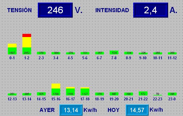

    Como veo que esto está muy parado. Añado una captura de mi sistema de monitorización de consumos para ver si sirve de alguna ayuda:

    Predeterminado Re: Ayuda para diseño de instalación autoconsumo
    Hola Roman
    Yo ando buscando también una solución similar.
    Una pregunta, con que has generado esa gráfica? como lo mides? Tienes en cuenta el factor de potencia?
    Pues es muy sencillo. El contador me da un impulso por cada watio/hora que consumo, luego recojo y trato ese dato en un plc, esa es una captura de un HMI, donde se configura y se muestran los datos del plc.

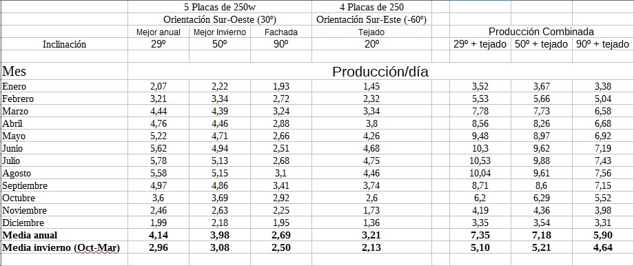

    Bueno, tengo lo que sería el formato de mi instalación encauzado. De momento la idea es poner unos 2,25 Kw repartidos en dos arrays, uno de 4 paneles en el tejado (Sur-Este), y otro de 5 paneles en la fachada Sur-Oeste.
    Me gustaría que me aconsejeis si es una locura colocar estos últimos directamente sobre la fachada, es decir totalmente en vertical. Mi idea es que estos paneles me den energía sobre todo en invierno y por la tarde, que es cuando voy a necesitarla más.
    Edito para añadir unos cáculos con PVGIS:
    No sé si merece la pena darle inclinación, porque además la fachada sur-oeste va a darle sombra unas horas por la mañana.
    Última edición por Roman; 07/06/2015 a las 13:03
    Cita Iniciado por Roman Ver mensaje
    ... colocar estos últimos directamente sobre la fachada, es decir totalmente en vertical. Mi idea es que estos paneles me den energía sobre todo en invierno y por la tarde ...
    Yo no lo he probado nunca, pero algunos foreros sí lo han hecho y comentan, que de algo les sirve.
    Lo que todos recomiendan, es poner paneles de capa fina, que son un poco más eficaces con luz indirecta y en (semi)sombra.
    No creo que merezca la pena darles una inclinación diferente, esto suele quedar muy feo en una fachada.
    Hombre, si les dieras algo de inclinación sobre la fachada (para que resulten unos 60 - 70 grados de inclinación), mejor en cuanto a la cosecha. En cuanto a la estética,siempre depende del sitio, según la fachada (y la estética personal) puede quedar mejor de una manera o de otra).
    Lo que comenta el_cobarde del mejor rendimiento de módulos amorfos con luz difusa es cierto, pero a la sombra dan prácticamente nada ambos tipos de panel. Los amorfos para tu aplicación tienen las siguientes desventajas:
    - necesitan el doble de espacio para la misma potencia
    - necesitan puesta a tierra del polo negativo, lo que no permiten inversores de conexión a red sin transformador (casi todos los inversores de conexión a red son sin transformador)
    Lo que me anima a ponerlos a 90º, es que la diferencia de cosecha diaria no se ve muy afectada, si vemos el mes de enero, por ejemplo, 1,93 a 90º contra 2,22 a 50º, que es la óptima para invierno. Y si vamos a la cosecha total combinada de los 2 arrays es 3,67 contra 3,38, que es alrededor de un 8,5%.
    ¿Qué opinais?
    A mi con el PVSYST, calculando con un azimut de 30 grados e inclinación de 90 grados (más o menos es lo que tiene la fachada) me da estas pérdidas con respecto a la orientación/inclinación ideal:
    - 34% para todo el año
    - 23% de Octubre a Marzo
    con 70 grados de inclinación y la misma orientación:
    - 17% para todo el año
    - 11% de Octubre a Marzo
    con 50 grados de inclinación y la misma orientación:
    - 6% para todo el año
    - 7% de Octubre a Marzo
    Si sumamos que con mayor separación de la fachada hay mejor ventilación, la diferencia será algo mayor todavía (menos pérdidas por calor).
