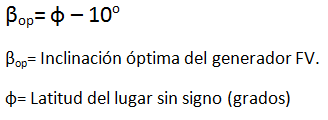

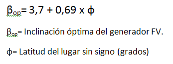

    Bueno compañeros un aporte mas a este tipo de instalacion. Tambien es importante tener en cuenta la inclinacion de los paneles solares. Con la siguiente expresion tendremos la inclinacion optima de media para todo el año.Nombre:  inclinacion optima.PNG
Visitas: 369
Tamaño: 5,0 KB
    Aunque si es para consumo veraniego es mas facil...Nombre:  verano.PNG
Visitas: 259
Tamaño: 4,3 KB
