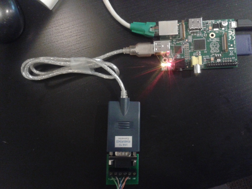

    Pongo un foto de la raspberry y el conversor USB-RS422 por donde se conecta al inversor.
    Sistema de monitorización y control de inversor con RaspberryP Pi.-monitor-inversor-rbpi-escalada.jpg

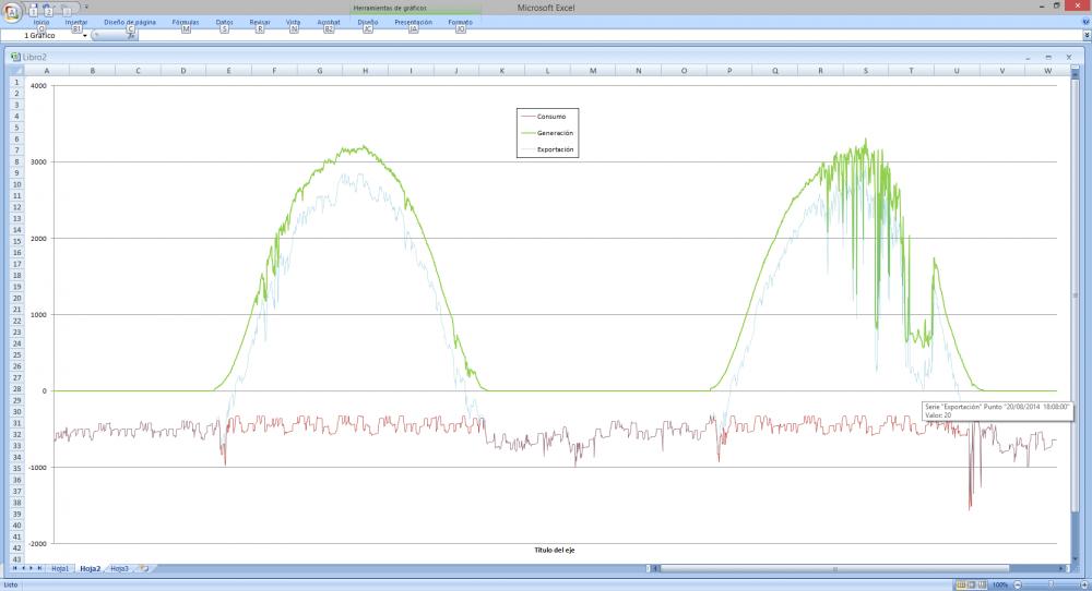

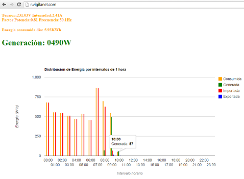

    Tras la configuración del analizador (declaración de la relación de transformación 5/50, y confirmación de la identificación de dispositivo en la red RS485) empecé a hacer las pruebas con la raspberry pi. Al principio pensé en utilizar unas librerías en C existentes de MODBUS para Linux pero finalmente desistí ya que no existía versión para el procesador ARM de la Raspberry. Dado que el protocolo MODBUS es sencillo decidí programar directamente en C las funciones de acceso al puerto serie de la raspberry (dispositivo /dev/ttyUSB1).
    Finamente tengo una versión beta del proceso de monitorización del analizador que interroga a éste con periodo un segundo obteniéndose lecturas puntuales de potencia consumida, tensión, intensidad, etc. Esta información se escribe en una área de memoria compartida entre varios otros procesos que simultáneamente están ejecutándose en el microordenador (proceso de monitorización y control del inversor, proceso de presentación WEB, proceso de consolidación de datos estadísticos, etc). Además cada minuto se guarda en un fichero persistente la potencia media registrada en ese minuto junto con la máxima y la mínima.
    Otro proceso, que llamo “Monitorización y Control del Inversor”, obtiene información cada segundo de la potencia generada por el inversor (en mi caso Fronius) a través de un protocolo específico por un interfaz RS-422. Igualmente se guarda en un fichero una línea de registro por cada minuto con datos de potencia del inversor.
    Ahora mismo los resultados de los dos ficheros de generación y de consumo los estoy visualizando en gráficas de Excel. En un futuro pretendo emplear otro proceso de acceso web (basado en apache) y que permita visualizar estos datos y gráficas en un navegador web. Pongo una imagen de lo generado y lo consumido (en negativo) durante estos dos últimos días.
    Sistema de monitorización y control de inversor con RaspberryP Pi.-grafico.jpg
    En los próximos días tengo previsto evolucionar estos programas para realizar una simple resta entre la potencia generada y la potencia consumida que permita obtener el dato de potencia exportada (o importada, si tiene signo contrario) a la red de distribución. Una vez obtenido este dato se dará la orden a través del protocolo específico del inversor para limitar la potencia de generación y evitar (o limitar) la exportación a la red.
    Como ya he explicado el objetivo principal es lograr que Iberdrola no me ponga pegas cuando comunique la existencia de una instalación conectada a la red. De forma singular, y sin respaldo normativo, Iberdrola no autoriza la conexión de generadores que exporten energía no retribuida a su red. Obliga a poner un dispositivo “antivertido” ¿toxico? que solo se aplica en España. Ingeteam y Circutor tienen estos dispositivos.
    Por otro lado se observa una tendencia en redes con muchos generadores distribuidos (Alemania) a obligar a instalar dispositivos que permita limitar de forma remota la potencia exportada por parte de la distribuidora en caso de sobrecarga en áreas de su red. Alternativamente a esta medida de control remoto de la potencia, se puede optar a tener una limitación de la potencia máxima a un 70% de la potencia nominal declarada de la instalación. Creo que no hay producto en el mercado. En España, está pendiente de salir un real decreto sobre el autoconsumo eléctrico que probablemente prevea la inclusión en los sistemas de generación de dispositivos de monitorización y control de la energía exportada.

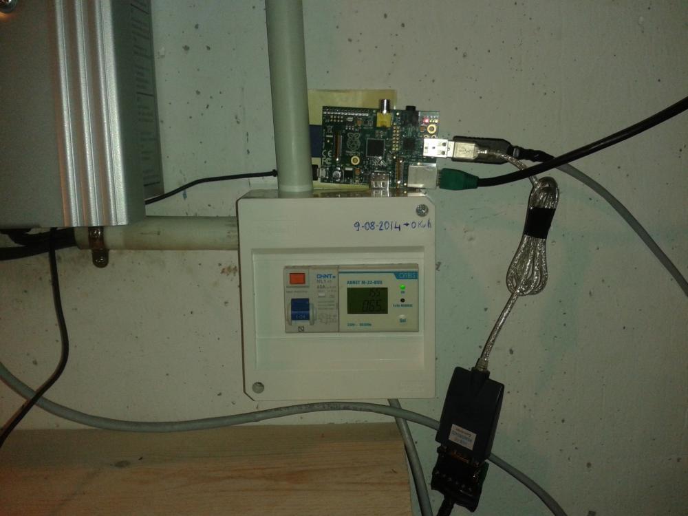

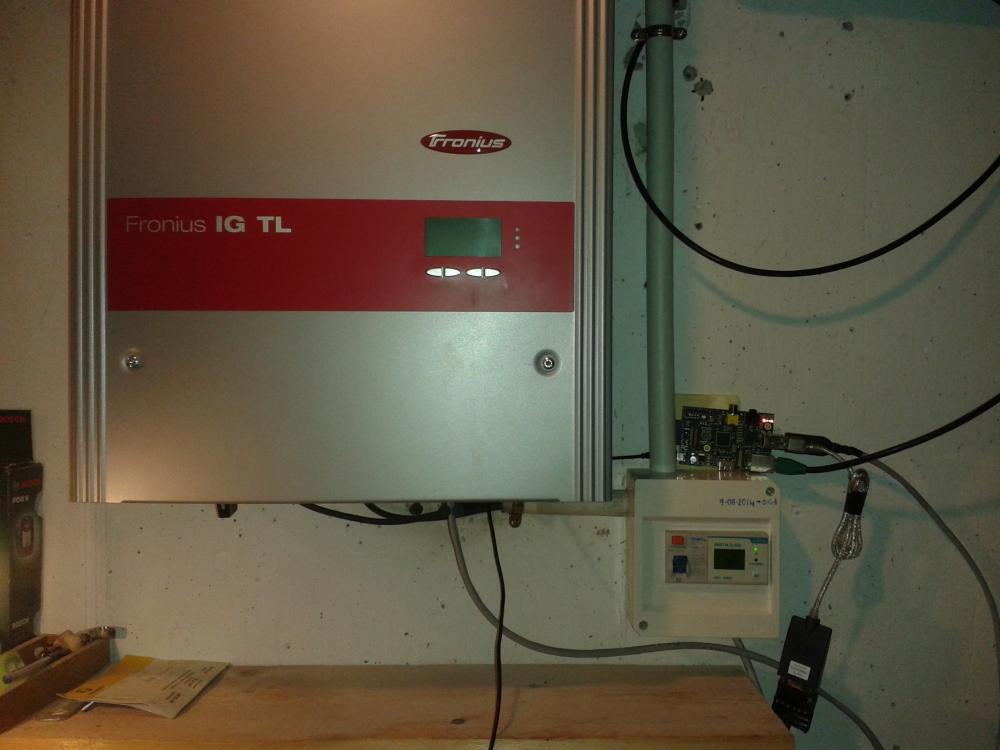

    Pongo unas fotos de la instalación (inversor, analizador, raspberry). El conjunto inversor - analizador está en la planta sótano (garaje) y el transformador de corriente está en el cuadro (planta baja) unido por unos tres metros de cable.
    Sistema de monitorización y control de inversor con RaspberryP Pi.-20140820_003650-1-.jpg
    Sistema de monitorización y control de inversor con RaspberryP Pi.-20140820_003702-1-.jpg

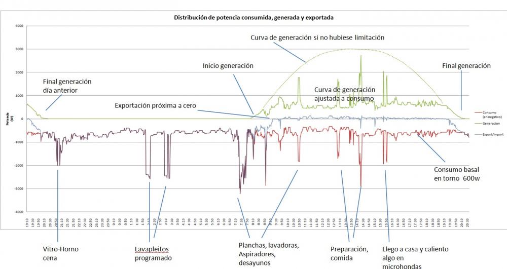

    Predeterminado Re: Sistema de monitorización y control de inversor con RaspberryP Pi.

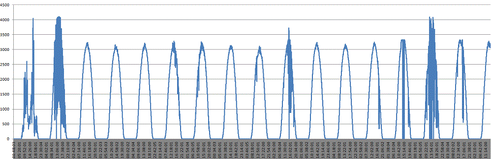

    Tras unas horas recopilando datos, los he llevado a una Excel para sacar la gráfica que podéis ver en la imagen que adjunto con algunos comentarios.
    Saludos.Sistema de monitorización y control de inversor con RaspberryP Pi.-grafica-potencias-limitacion-exportacion.jpg
    14.172
    Interesante curva. EL de Circutor aunque de rápida reacción sale carillo, conoces el Solar Log?
    junavar está desconectado Forero
    ene 2011
    madrid
    393
    Efectivamente sale carillo, especialmente si crees en las bondades de la generación distribuida y la red inteligente y, por tanto, en un futuro poder tener una compensación por la energía exportada. Yo tengo 4KWp instalados y, como sabemos, los impresentables de Iberdrola me van a decir, cuando les presente el proyecto, que si no cobro la energía no puedo "verterla". Por tanto me tocaría a poner un chisme mas (Circutor CDP, Ingeteam, etc). La broma son unos 1000€ que tendría que tirar a la basura cuando el gobierno de turno cambie la legislación.
    Lo de la "rápida reacción" necesitaría un hilo específico ...
    Es un producto alemán, orientado a su mercado.
    Allí, como no existe por parte de nadie una imposición caprichosa, estúpida y prepotente de evitar a toda costa la exportación a la red de energía, sus productos no están orientados a este fin.
    Es decir su concepto "Smart Energy" esta orientado a "to help maximize the amount of self-produced power consumed". Es decir ni persigue ni garantiza la exportación "0.0". No hay mercado para ello, ... excepto en "Spain". Fijaros en la foto de su pagina WEB: overview . Se puede ver: Production: 16,45Kw Consumption: 13,47Kw Excess: 2,98Kw

    Estas noches he estado trabajando en añadir un interfaz web para la monitorización.
    He instalado en la Raspberry un servidor Apache y un pequeño programa embrión de lo que en un futuro quiero hacer con gráficos, historial, etc.
    Para poder acceder a este servidor desde Internet (por ejemplo desde un smartphone) he creado una máquina en el DNS de un dominio de mi propiedad y he redirigido las llamadas HTTP a la IP interior de la raspberry.
    Podéis ver el resultado en: http://r.vigilanet.com/cgi-bin/solarinst
    Si dais al botón de refresco del navegador podréis ver la variación en los parámetros.

    Tras unos días sin progreso, finalmente he puesto a punto un interfaz de monitorización basado en HTML con JavaScript.
    Podéis ver su funcionamiento real en r.vigilanet.com
    Pongo una imagen del aspecto actual.
