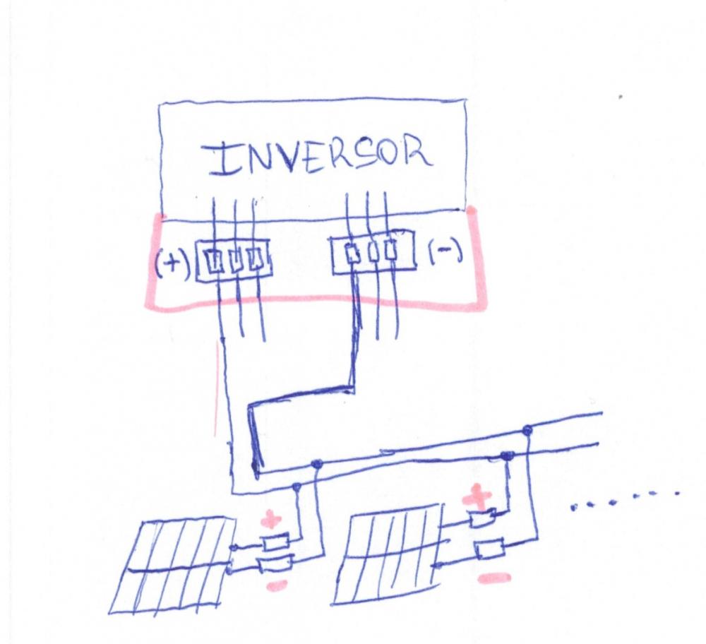

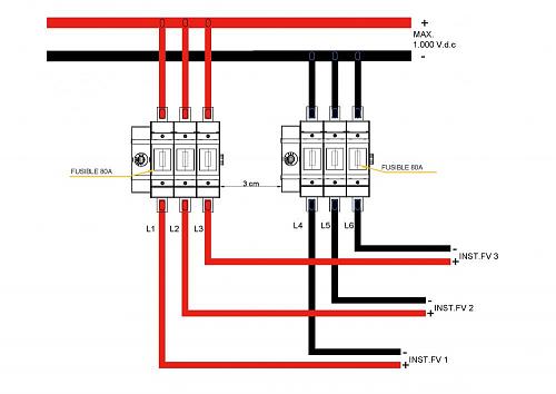

    Hola, queria consultar con ustedes la posibilidad de conectar Secc.-Fusibles en C.C. entre las instalaciones FV y el inversor. Adjunto imagen del esquema para su mejor comprensión:
    La idea es realizar el corte de los polos positivos con un equipo seccionador-fusible y para el corte de los polos negativos utilizar otro equipo seccionador-fusible, para ello tengo equipos OS200.

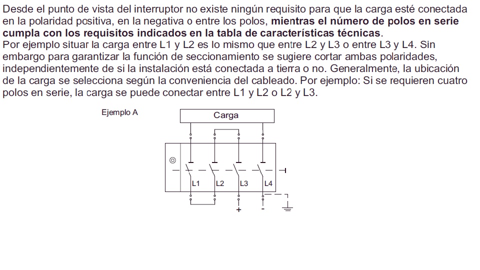

    En las descargas FV, el documento "Criterios y procesos del calculo de secciones" de José Mª Alba tenemos:
    De este documento no saco la conclusión si se puede realizar el esquema o no. También creo que al no ser corte homopolar los datos del catalogo no son comparables.
    ¿Con este esquema podrian trabajar los seccionadores-fusibles o estoy ante un error?

    No es que sea posible, para mi es necesario.
    Yo utilizaría fusible en el positivo, y tubo de cobre en el negativo y cuidadito con tocar las puntas del porta fusibles pues me da la sensación de que esa instalación trabaja a más de 100V.
    Otro consejo, marca con un rotulador permanente el par de cada línea, yo hubiese puesto L1A(+)-L1B(-), L2A(+)-L2B(-), ………………..
    Y otro más, en las líneas de series de alto voltaje en continua (para mi mas de 100V) es muy bueno soltar en el campo solar varios positivos para trabajar tranquilo, pues esos campos son mortales a pesar de su aparente baja peligrosidad, esto no quiere decir que haya profesionales bastante legionarios que piensan que eso es de “mariconas”.

    Gracias por responder mjrosg.
    La idea es que ademas de la protección que tiene el inversor, instalar estos equipos seccionadores-fusibles en el inversor, conectandolos como he comentado.

    Predeterminado Re: Conexión Fusibles C.C.
    Veras dependiendo del inversor, estos traen varias conexiones para el positivo y varias para el negativo siendo siempre pares.
    Esto normalmente es así para que las secciones del cableado no sean muy grandes y por lo tanto difíciles de manejar, pero ojo, si el inversor es de 15kw y trae tres positivos y tres negativos esto no quiere decir que en cada conexión se puedan conectar 15kw sino que puedes repartir los 15kw en tres ramales diferentes o en dos o en uno, eso va por gustos.
    Hay quien por ahorrarse los portafusibles seccionables no los colocan, pues estos valen un dineral si son buenos, mas de 50 o 100 euros en función del amperaje que soporten, después esta la caja estanca a pie de generador y una serie de elementos mas que te puedes ahorrar sin poner en peligro la instalación.
