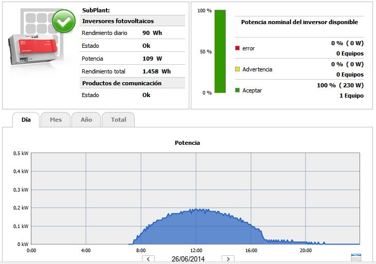

    Esta es mi curva característica, la coletilla a última hora no tiene desperdicio, se resiste a apagarse el puñetero.

    Excelente ejemplo para hacernos una idea de lo que se puede esperar de una placa de 230W en un día soleado.

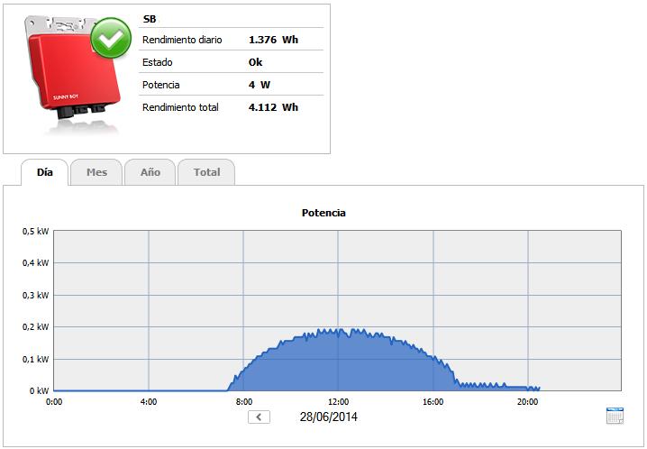

    Aqui va otra curva, no es que cambie mucho, ahí sale sacando 4W, ya en las últimas.
    La mentalidad de SMA no es tanto de reducir la energía obtenida como la de usarla con el Home Manager y enchufes Bluetooth. Una aproximación diferente, pero lo raro de verdad es este país con vendidos de los políticos.

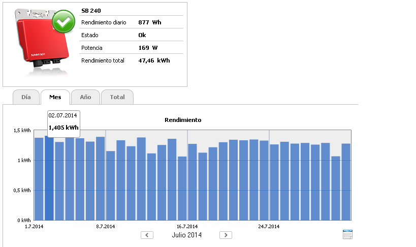

    El resumen del mes, ahora mismo que quita el 10% de consumos.
