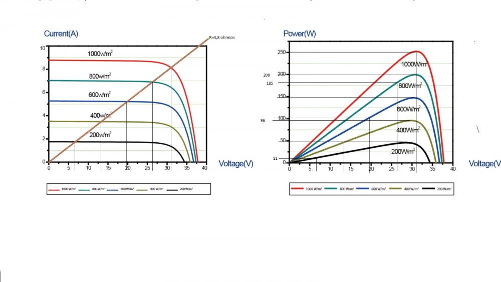

    Pues vamos con los números, teóricos.
    Según la gráfica anterior, y suponiendo un día soleado de dic-enero, y suponiendo las siguientes irradiaciones y horas:
    - 1 hora a 200W/m2
    - 2 hora a 400W/m2
    - 2 hora a 600W/m2
    - 2 hora a 800W/m2
    - 1 hora a 1000W/m2
    1)Con resistencia de valor fijo, y placa conectada directamente a ella:
    - 1 hora x 11W = 11Wh
    - 2 horas x 50W = 100Wh
    - 2 horas x 100W = 200Wh
    - 2 horas x 185W = 370Wh
    - 1 hora x 250W = 250Wh
    En total, 931Wh en 1 día.
    2) Con resistencia de valor fijo, y placa conectada a regulador MMPT+ batería:
    - 1 hora x 50W = 50Wh
    - 2 horas x 96W = 192Wh
    - 2 horas x 150W = 300Wh
    - 2 horas x 200W = 400Wh
    En total, 1192Wh en 1 día.
    Es decir, que de conectar la placa directamente a la resistencia, a instalar regulador MPPT+batería, podemos perder un 22% de energía.
    Si instalamos otra placa, de una potencia suficiente para proporcionar ese 22%, nos crearía un sobre-coste de un 22%, en teoría.
    Ahora habría que ver cuál es el sobre-coste del regulador+batería.
    Por ejemplo, en una instalación de 1000Wpico, se necesita un regulador de 20Ah, para funcionar a 55voltios, que cuesta unos 200€ + baterías 100€, en total 300€ más.
    Por 300€ podemos tener unos 300Wpico más, que nos puede proporcionar un 30% más de energía.
    Conclusión:
    Mi opinión es que no merece la pena instalar un regulador MPPT +batería. Prefiero instalar 1 o 2 placas más. Con la ventaja de disponer de más energía en primavera y otoño,( y por supuesto en el verano). Y obtener algo más (no mucho más) en el invierno.
    El problema puede surgir para encontrar una resistencia que se adapte a la tensión Vmp de las placas.

    Predeterminado Re: termo con FV
    Balance neto como tal ya no va a haber nunca. Si eso va a ser un balance neto anual pero pagando peaje sobre el uso de la red como acumulador (esto sería lo razonable).
    La ventaja del MPPT es mayor cuando menor es la irradiación como se ve en el ejemplo de Carlos. El MPPT (siempre cuando tenga las funciones necesarias integradas) por otra parte aporta otras ventajas:
    - puedes usar la instalación para más consumos (aislada dentro de una casa conectada a red para, por ejemplo, nevera etc. y sólo los excedentes van al termo)
    - Uno puede dimensionar la potencia de placas independiente de la resistencia y sin que tengan que cuadrar las tensiones con la de la resistencia
    - Con el regulador adecuado hasta que se puede usar un termostato normal para cortar el circuito (si este dispone de entrada digital que se le puede asignar la función de parar la salida)
    Otra posibilidad intermedia entre directo a resistencia y con MPPT es poner un regulador PWM en modo de derivación. Sale más económico que lo del MPPT y de rendimiento se queda entre las otras dos opciones.
