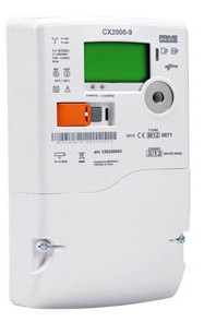

    Predeterminado contador digital CX2000-9 dudas de lecturas
    Todo llega, hace tres dias por sorpresar, con nocturnidad y alevosia, me han cambiado mi amado contador de ruleta (llevaba con el media vida) y no me han dado ni la ocasion de despedirme de el.
    Como me lo estaba temiendo, tengo instalado el ZEROBOX y los correspondientes consumos, en teoria para no inyectar nada a la red.
    Mi duda: el contador nuevo me da 4 lecturas que van cambiando cada 5 segundo poco mas o menos, a ver si algun alma caritativa que conozca este contador me explica que significa cada lectura.
    He hecho pruebas aumentando el consumo puntualmente y las lecturas no cambian, al menos de momento.

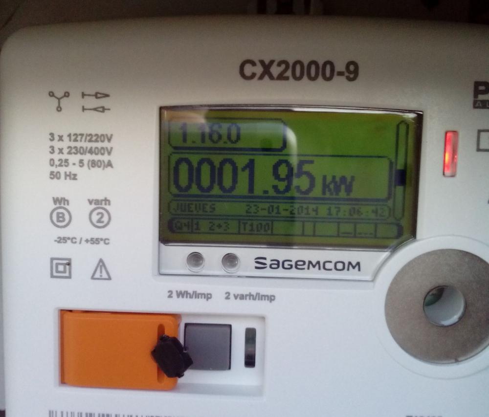

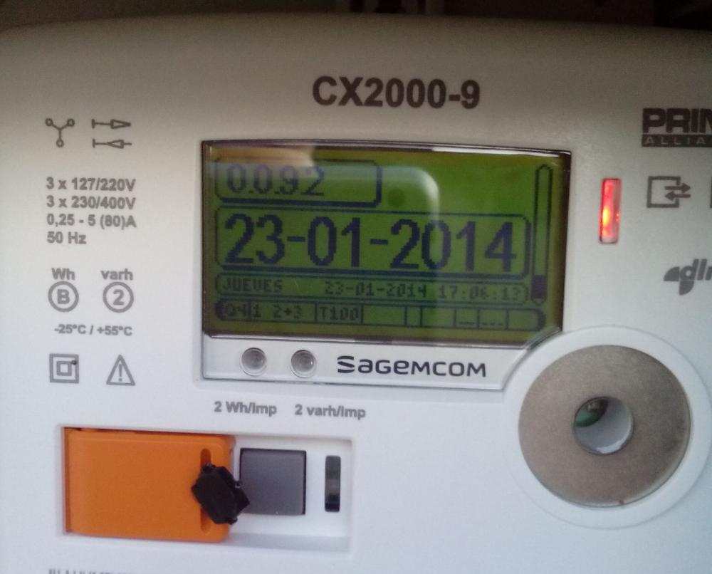

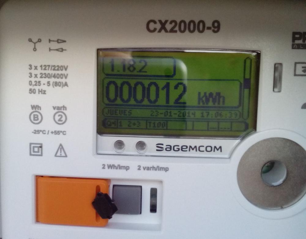

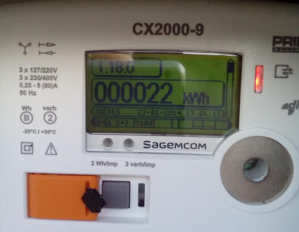

    Cita Iniciado por Cardmagedon Ver mensaje
    Me imagino que te saldrá 18.0....18.2.....18.3 ....fecha....hora...y máximetro.
    Sino es eso pon unas afotos del display aver que se puede ver ;-)

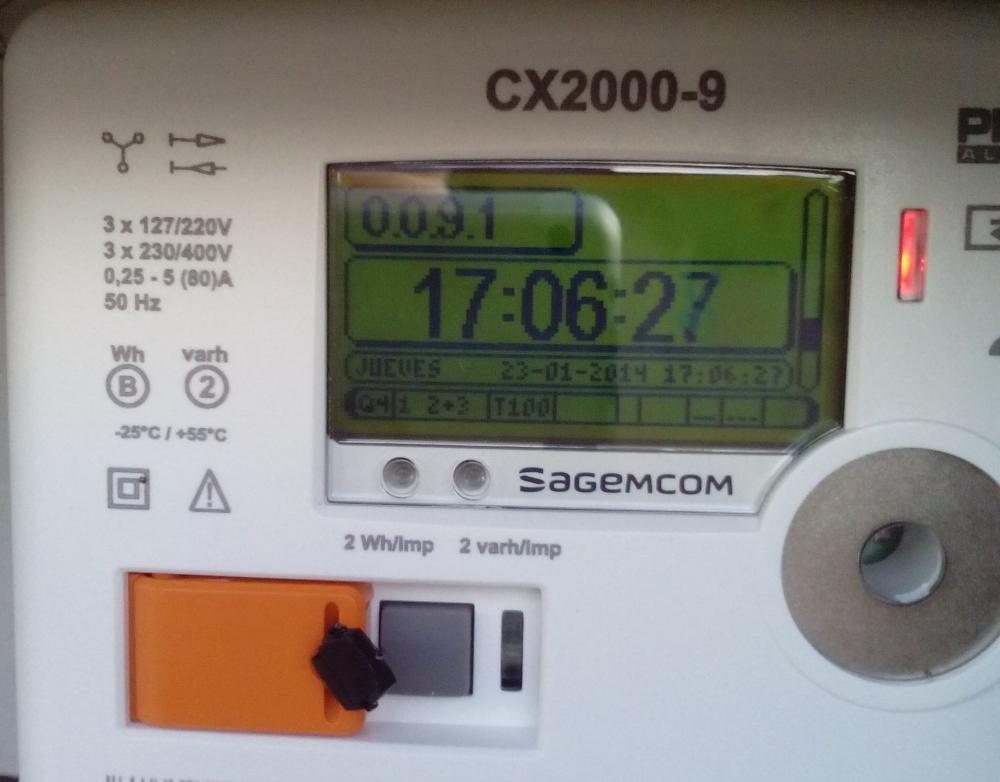

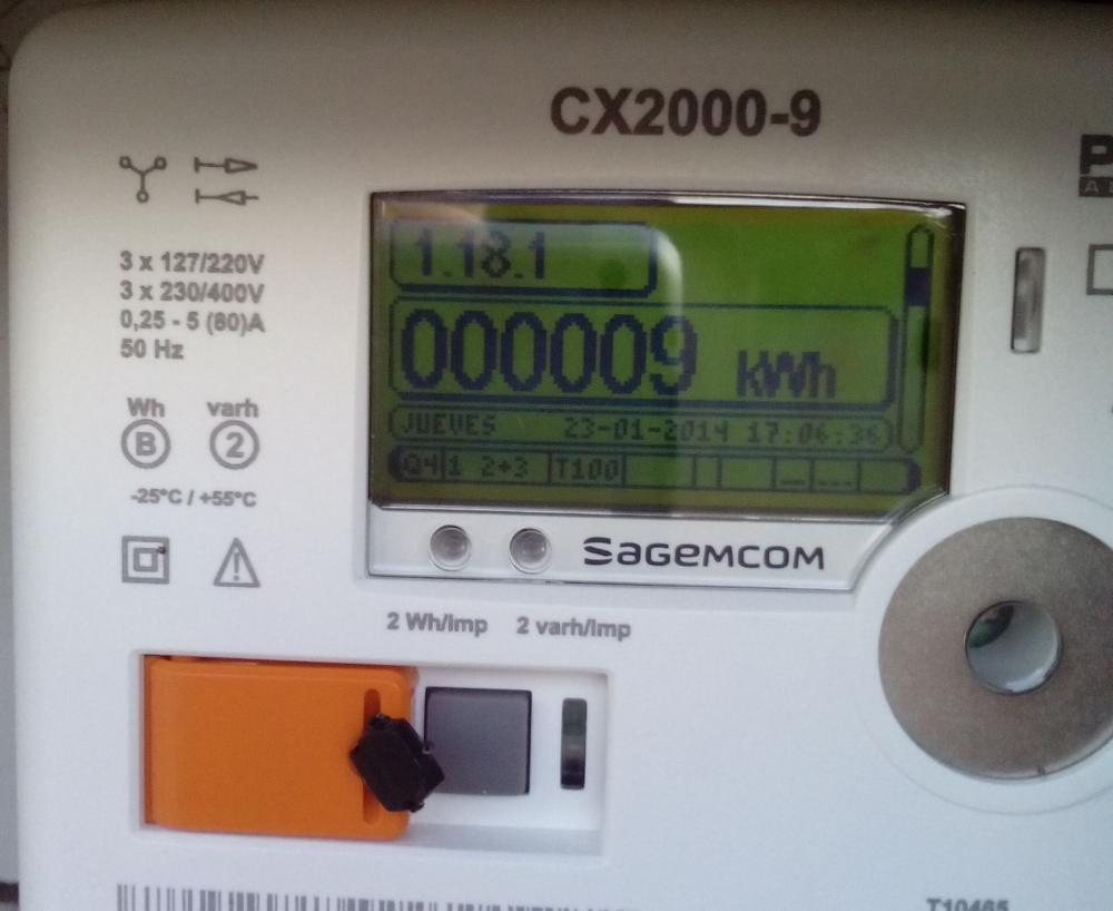

    eso es exactamente lo que pone
    contador digital  CX2000-9  dudas de lecturas-img_20140123_170624.jpg contador digital  CX2000-9  dudas de lecturas-img_20140123_170626.jpg contador digital  CX2000-9  dudas de lecturas-img_20140123_170639.jpg
    contador digital  CX2000-9  dudas de lecturas-img_20140123_170647.jpg contador digital  CX2000-9  dudas de lecturas-img_20140123_170650.jpg contador digital  CX2000-9  dudas de lecturas-img_20140123_170653.jpg

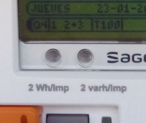

    hay un led rojo que se enciende cada cierto tiempo, supongo que es el consumo instantaneo, ¿a que consumo corresponde?

    del hilo que ha indicado Photon
    "1.18.0 = kilovatios totales, serán los que facturen en el caso de tener un contrato normal.
    1.18.1 = kilovatios horas Punta, en caso de tener contratada doble tarifa, son los consumidos entre las 12:00 y las 22:00 (en verano una hora mas tarde. Son un poco mas caros que los kilovatios normales.
    1.18.2 = kilovatios horas Valle o Llano, Son el resto de kilovatios consumidos las otras horas del día. Son casi la tercera parte mas baratos.
    1.16 = Maxímetro, indica los kilovatios máximos conectados durante mas de 15 minutos a lo largo de un periodo de tiempo. Servirá para controlar la máxima potencia contratada en el futuro. "
    lo unico que mi contador tampoco sabe sumar 12 + 9 = 22
    me sigue faltando como controlar el consumo instantaneo
    esto es de un contador parecido
    http://www.foroelectricidad.com/viewtopic.php?t=3148
    DEJAR BOTON AMARILLO PUSADO
    PASAR VALORES HASTA INFO
    DEJAR APRETADA LA TECLA AMARILLA CUANDO TENGAIS INFO EN PANTALLA
    PASAR VALORES HASTA QUE APAREZCA CONS INSTANTANEO
    PASAR VALORES HASTA KW/H
    ahí tiene que estar en 0,00kw/h si todo está parado,ningun standbay enchegado,todos los automaticos bajados
    mas datos
    http://www.rankia.com/foros/consumo/...nte-consumidos
    "Si tienes contador digital, efectivamente cada encendido de led suele ser 1 Wh (aunque supongo que eso dependerá del contador, comprueba si lo pone).contador digital  CX2000-9  dudas de lecturas-2w.jpg
    En esto caso, en la fórmula de antes, Kh=2 por lo que te quedaría una potencia de 7200/T, donde T es el tiempo en segundos entre dos encendidos del led."

    Además fijándose en la serigrafía se ve que es bidireccional. Navegando por el menú busca que ha de salir los kwh de exportación también.

    Para nada Hlebtomane!!,es tal y como indica Rodas:
    Las dos restantes ya son odvias por las imagenes que ha puesto,fecha y hora.
