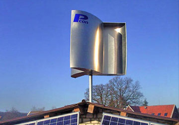

    @tolo los "normales" son como los molinos de cereales de Castilla la Mancha de toda la vida .Ttienen un rotor horizontal y deben orientarse sobre el plano para tener las palas perpendiculares al viento. El que yo quiero instalar, de tipo Savonius, tiene un rotor vertical y las palas se disponen en vertical como un cilindro, evitando así tener que orientarse ya que sople desde la dirección que sople el viento, siempre lo hacen girar:
    Nombre:  eolienne_Savonius.jpg
Visitas: 1655
Tamaño: 19,6 KB
    Éste sistema podría ser mas silencioso ya que evitar tener que orientar constantemente el aerogenerador y le quitas una parte móvil susceptible de generar vibración (por lo tanto sonido) al orientarse.
