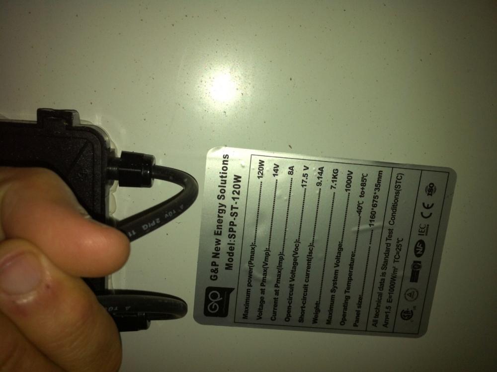

    Para conectar dos placas de 120 w y 12 v en serie ¿Qué microinversor me recomendáis Enecsys o Power One?
    Esta es la ficha de las dos placas que pretendo conectar, pero me han dicho que el Power One no me vale por que la tensión máxima de las placas es baja y puede que no vaya bien. Me han dicho que el Enecsys quizás me vaya mejor porque trabaja con una tensión mínima más baja que el Power One.
    14.172
    Predeterminado Re: Que microinversor es mejor?
    La verdad es que es bicho raro, debe tener menos de 36 celulas vistas sus tensiones.
    Acabo de medir la tension de una placa y da 17v. Piensas que el enecsys ira bien con este tipo de placa?
    14.172
    Según como hayas medido eso, cuantas celulas tienes en el panel?
    He medido con el multimetro en los dos conectores mc4 sobre las 9.30 h. ¿Como se lo de las células? y perdona mi ignorancia.
    14.172
    Contándolas con el dedo si es un modulo cristalino.

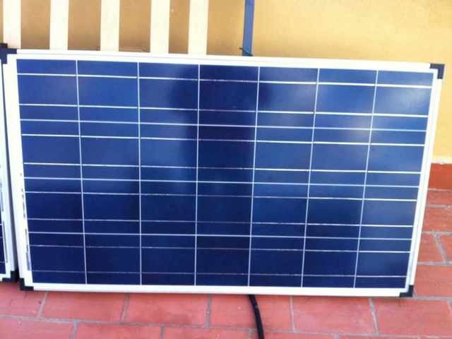

    GC1999 está desconectado Forero
    mar 2013
    Almería
    45
    He contado 84 celulas si son los cuadraditos que tiene la placa.Que microinversor es mejor?-imageuploadedbytapatalk1387183218.662762.jpg
    14.172
    No hombre, son 28 células. Y un panel de 12v tiene 36. Vaya panel raro de co*****........por eso tiene las tensiones tan bajas.
    Un microinversor para panel de 60 te valdría por tensión, pero la potencia recomendada ronda los 250W según modelos y no se si solo con 120W va a ir bien.
    Me han dicho que conectando los dos paneles de 120 w en serie con el enecsys 240 -60 valdría. Ten en cuenta que sería 240 w con tensión de 28 voltios.
    Espero que sea correcto.
