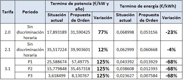

    Lo que baja es el peaje de la energía, pasa de 0.0689€/Kw a 0.05315€/Kw
    Para el peaje de la potencia contratada pasa de 17,89€/Kw año a 31,59€/Kw año.
    Para el que tenga una casita de campo/playa va a pasar a pagar el doble por tenerla cerrada...
    Para los domésticos, en función del consumo, bajara o subirá ligeramente el recibo.
    Miniaturas adjuntadas Miniaturas adjuntadas Reforma Energética julio 2013: ¿el final de la FV?-tablaunefautoconsumo-1-.jpg

    Ahhh vale, ahora ha quedado claro. Si eso, no cambia demasiado, aumentan algo el fijo y poco más. Lo de reducir el peaje va a ser hasta positivo para el balance neto entiendo (si va a ser el peaje que se va a pagar por el uso de la red). Entonces no entiendo como con ello van a disminuir la rentabilidad del autoconsumo.

    En este enlace han calculado la repercusión final de estos incrementos de los peajes en los precios finales de potencia y energía La sorpresa de la reforma: la luz bajar para los consumos ms altos
    TUR: Potencia + 63 % y Energía - 11 %

    Gracias Icide, ya entiendo que el cambio del precio del kWh al final no lo es tanto, son, por el momento, solo 1,5 ct/kWh menos. Perdonadme todos por la polémica montada, pero veo que no soy el único quien tiene problemas con entender del todo la composición del precio de la electricidad...
