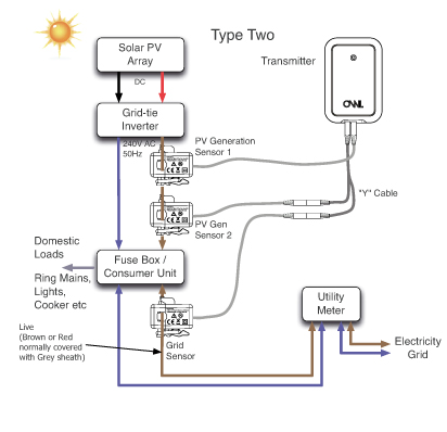

    No debe ser tan fácil de medir como si fuera continua, con sumas y restas.
    Los de OWL tienen un producto para medir con aportación de fotovoltaica de por medio, y hay que poner un tercer sensor conectado al de entrada (el que indica conectado con un cable en "Y")
    Nombre:  PVdiagtypetwo.jpg

    Si, efectivamente tienen un producto especifico para fotovoltaica. Pero en el esquema tipo 1 tienen conectado una pinza a la generación y otra al consumo (como lo tengo yo, pero son aparatos independientes). Y el el tipo 2 dice que es cuando el inversor esta conectado directamente a la caja de distrubución. No lo entiendo, pues de la otra manera también esta conectado directamente, pero a traves de una caja "Henley" que no se muy bien que es.
    Por favor a ver si alguien puede echarme una mano a medir y calcular en alterna. Lo que si tengo claro es que he visto el contador de la calle contando, con el led parpadeando a un cierto ritmo, apagar las placas y seguir con el mismo ritmo aproximadamente.

    Respecto a los OWL pv, me ocurre lo mismo, no entiendo el porqué de los dos esquemas de conexión y que es una caja Henley. y me decanté por adquirir el OWL CM 160. Pretendo en breve realizar la misma instalación que ret2002 pero con dos paneles. ¿Algún consejo?

    En las FAQ's del OWL para autoconsumo, sugieren que si tienes medidas inesperadas, pruebes a girar 180º uno de los sensores. Aunque siempre hablan de conectarlo con el cable en "Y" y el tercer sensor.
    Por comentarlo. Es una prueba fácil... ya nos contarás si lleva a alguna parte.
    The OWL | Help Centre | Intuition -PV
