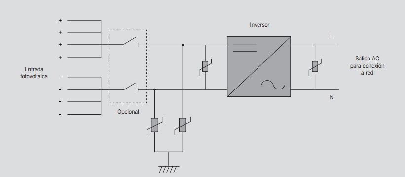

    estoy realizando un proyecto de una instalación fotovoltaica para autoconsumo y venta de excedentes a red.
    El inversor que voy a utilizar es el Ingecon® Sun Lite 2,5 TL:
    http://www.ingeteam.com/TelerikEdito...0Lite%20TL.pdf
    Quisiera saber qué protecciones harían falta a la instalación además de las que trae ya el inversor, conforme a lo estipulado en el Real Decreto 1699/2011.
    También me gustaría saber que diferencia hay entre poner el inversor sin transformador como el de arriba o con transformador como éste:
    http://www.ingeteam.com/TelerikEdito...Sun%20Lite.pdf
    Gracias y espero me solucionen la duda.

    Información en general hay en la red mucha. Planteo mi duda más explícitamente:
    El Real Decreto 1699/2011, en su artículo 14 sobre protecciones dice lo siguiente:
    1. El sistema de protecciones deberá cumplir, en lo no previsto en este real decreto, el Real Decreto 661/2007, de 25 de mayo, y los procedimientos de operación correspondientes, así como, en lo no previsto en los anteriores, las exigencias previstas en la reglamentación vigente, en particular, el Reglamento electrotécnico de baja tensión, aprobado por Real Decreto 842/2002, de 2 de agosto, el Reglamento sobre condiciones técnicas y garantías de seguridad en centrales eléctricas, subestaciones y centros de transformación, aprobado por Real Decreto 3275/1982, de 12 de noviembre, y el Reglamento sobre condiciones técnicas y garantías de seguridad en líneas eléctricas de alta tensión, aprobado por Real Decreto 223/2008, de 15 de febrero. Este cumplimiento deberá ser acreditado adecuadamente en la documentación relativa a las características de la instalación a que se refiere el artículo 4, incluyendo lo siguiente:
    a) Un elemento de corte general que proporcione un aislamiento requerido por el Real Decreto 614/2001, de 8 de junio, sobre disposiciones mínimas para la protección de la salud y seguridad de los trabajadores frente al riesgo eléctrico.
    Eventualmente, las funciones del elemento de corte general pueden ser cubiertas por otro dispositivo de la instalación generadora, que proporcione el aislamiento indicado entre el generador y la red.
    b) Interruptor automático diferencial, con el fin de proteger a las personas en el caso de derivación de algún elemento a tierra.
    c) Interruptor automático de la conexión, para la desconexión-conexión automática de la instalación en caso de anomalía de tensión o frecuencia de la red, junto a un relé de enclavamiento. Eventualmente la función desarrollada por este interruptor puede ser desempeñada por el interruptor o interruptores de los equipos generadores. Eventualmente, las funciones del interruptor automático de la conexión y el interruptor de corte general pueden ser cubiertas por el mismo dispositivo.
    d) Protecciones de la conexión máxima y mínima frecuencia (50,5 Hz y 48 Hz con una temporización máxima de 0.5 y de 3 segundos respectivamente) y máxima y mínima tensión entre fases (1,15 Un y 0,85 Un) como se recoge en la tabla 1, donde lo propuesto para baja tensión se generaliza para todos los demás niveles. En los sistemas eléctricos insulares y extrapeninsulares, los valores anteriores serán los recogidos en los procedimientos de operación correspondientes. La tensión para la medida de estas magnitudes se deberá tomar en el lado red del interruptor automático general para las instalaciones en alta tensión o de los interruptores principales de los generadores en redes en baja tensión. En caso de actuación de la protección de máxima frecuencia, la reconexión sólo se realizará cuando la frecuencia alcance un valor menor o igual a 50 Hz.
    e) Además para tensión mayor de 1 kV y hasta 36 kV, inclusive, se deberá añadir el criterio de desconexión por máxima tensión homopolar.
    2. Estas protecciones pueden actuar sobre el interruptor general o sobre el interruptor o interruptores del equipo o equipos generadores.
    3. Las protecciones deberán ser precintadas por la empresa distribuidora, tras las verificaciones necesarias sobre el sistema de conmutación y sobre la integración en el equipo generador de las funciones de protección.
    4. En caso en el que el equipo generador o el inversor incorporen las protecciones anteriormente descritas, éstas deberán cumplir la legislación vigente, en particular, el Reglamento electrotécnico de baja tensión, aprobado por Real Decreto 842/2002, de 2 de agosto, el Reglamento sobre condiciones técnicas y garantías de seguridad en centrales eléctricas, subestaciones y centros de transformación, aprobado por Real Decreto 3275/1982, de 12 de noviembre, y el Reglamento sobre condiciones técnicas y garantías de seguridad en líneas eléctricas de alta tensión, aprobado por Real Decreto 223/2008, de 15 de febrero, para instalaciones que trabajan en paralelo con la red de distribución. En este caso no será necesaria la duplicación de las protecciones.

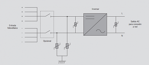

    En la descripción del inversor Ingecon Sun Lite 2,5 TL (http://www.ingeteam.com/TelerikEdito...0Lite%20TL.pdf) pone lo siguiente sobre las protecciones que trae incorporadas:
    • Polarizaciones inversas.
    • Sobretensiones en la entrada y la salida, tipo 3.
    • Cortocircuitos y sobrecargas en la salida.
    • Fallos de aislamiento.
    • Anti-isla con desconexión automática.
    Y opcionalmente un Seccionador DC.
    Éste es el esquema que aparece:
    Mi duda es si alguna de las protecciones que trae el inversor es alguna de las que exige el RD que la instalación debe tener o sólo son protecciones adicionales. A ver si alguien puede ayudarme...
    Gracias por vuestra atención y saludos.

    Pues en principio tienes que disponer de un magnetotérmico y un diferencial a la salida del inversor. Ahora bien, un magnetotérmico lo pondría directamente a la salida del inversor, el diferencial debería valer el del cuadro general de protecciones. Para lo que quieren en principio ya el propio inversor cuenta con lo necesario, que si lo quieren apagar desde fuera de la vivienda que le quiten la red (quitando el fusible del contador) y arreglado. La cuestión es si también lo ven así.

    Muchas gracias, me queda más o menos claro. Entonces a la salida del inversor un magnetotérmico, luego un diferencial y listo, no?
