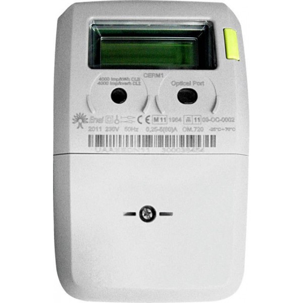

    He visto este enlace que parece interesante pero dado mi desconocomiento del tema electricidad, pongo en vuestro conocimiento para saber vuestra opinión.
    Contador bi direccional CERM 1
    Según parece es un contador homologado que distingue entre electricidad consumida y electricidad inyectada. De esta forma sólo se cuenta a efectos de pago, la electricidad consumida. La que se inyecte a la red no se cuenta ni se paga.

    El conador posiblemente será como indican Bidirecional,pero posiblemente NO venga de fábrica configurado de ese modo.Esto por un lado.
    Por otra en caso de cambiarle la configuracion sin informar a la compañia,ellos verán que tienes energía importada y exportada...y en ese momento comenzarán las preguntas.
    En resumen ,la solución pasa o bien por no verter nada gracias a una caja negra,o directamente legalizarse.

    Hola, efectivamente al menos el mio que es de endesa, lo han programado para que sume tanto lo importado como lo exportado, y ademas si viertes a la red como me paso a mi, lo detectan y a lo pocos dias ya me estaban trasteando el contador a ver que pasaba.
    Solucion, como te indica el amigo cardmagedon; cajita negra o intentar equiparar en lo maximo posible el consumo a la produccion,

    Gracias por las respuestas. Ya veo que los del Monopolio están atentos.
    Y eso que es energía regalada......
