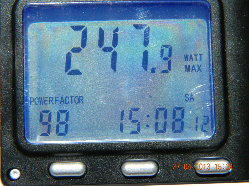

    Me permito abusar nuevamente de vuestra generosidad con una pregunta, creo que tonta, pero realmente no sé como hacer para medir la producción.
    Tengo 2 placas de 250W c/u con sus respectivos micros y un "medidor de energía" de esos que enchufas a la red y a él, el aparato del que quieres averigüar el consumo.
    La pregunta es: ¿Como puedo medir la producción?. ¿Conectando el enchufe macho de salida de las placas al medidor de energía?
    Gracias por anticipado.
    2 Placas "REC" 250W. 2 Micros "Enecsys" 240. 1 Medidor Energía "Avidsen".

    Creo que no habria problema,la mayoria de estos juguetes no hacen caso al sentido de la corriente.
    Por lo tanto enchufas el medidor al enchufe de pared y en la base hembra del medidor el enchufe macho que viene de los enecsys.Con esto ya deberias ver el consumo.

    ¡Pues parece que funciona!.
    Las pruebas son en el suelo y parece que rinden bastante bien. Lo que no entiendo bien es lo del "power factor" en el display.
    Para quien le interese, he subido a Picasa las pruebas de producción.

    SUpongo que se referira a esto:
    Factor de potencia - Wikipedia, la enciclopedia libre

    He leído el artículo de Wikipedia con atención, pero no he conseguido entenderlo bien. Supongo que se debe a mi total ignorancia en estas cuestiones.
    No obstante, he encontrado este otro: fdp en el que lo explica de modo más claro, al menos para mi. Espero que la exposición de este último artículo sea correcta; según él, un factor de potencia de 0,98 es casi el ideal (que correspondería a 1,00) y entiendo que viene a decir más o menos que casi toda la energía suministrada (excepto ese 0,02) se puede transformar en trabajo efectivo.

    Buen enlace el FDP. Solo añadir que en el sector doméstico en el que nos movemos, da igual el factor de potencia, a efectos de energía consumida y PAGADA. Aunque tengas un bajo factor de potencia, la energía que el contador contabiliza y se paga es la misma. No aumenta el consumo por bajo F.potencia, pues la energía reactiva no se paga, de momento. En el sector industrial la cosa cambia, pues si que se penaliza un factor de potencia "malo", y si te pasas de una cierta cantidad de energía reactiva consumida, te pasan la factura, a tanto el KVARh.

    Efectivamente, lo cuentan todo, pero en acumuladores diferentes, dentro del propio contador, porque saben diferenciar perfectamente la reactiva de la activa. Por eso la compañía puede saber lo que tiene que cobrar de energía reactiva y de energía activa. En el sector doméstico NO SE COBRA la reactiva, en el sector industrial si.
    Los contadores antiguos, los de rueda, no son capaces de contar energía reactiva. Para eso se instalaba otro contador especial de reactiva, que solo cuenta la reactiva. Son practicamente iguales, excepto en la posición de las bobinas de intensidad y/o tensión, ya que la diferencia entre reactiva y activa es que la intensidad está desfasada con respecto a la tensión.
    La potencia activa es el producto vectorial o geométrico de la intensidad x la tensión (y no el producto aritmético). Así que, en un momento dado, puedes tener 1000000000 amperios y, sin embargo, no tener ni 1 solo vatio.
