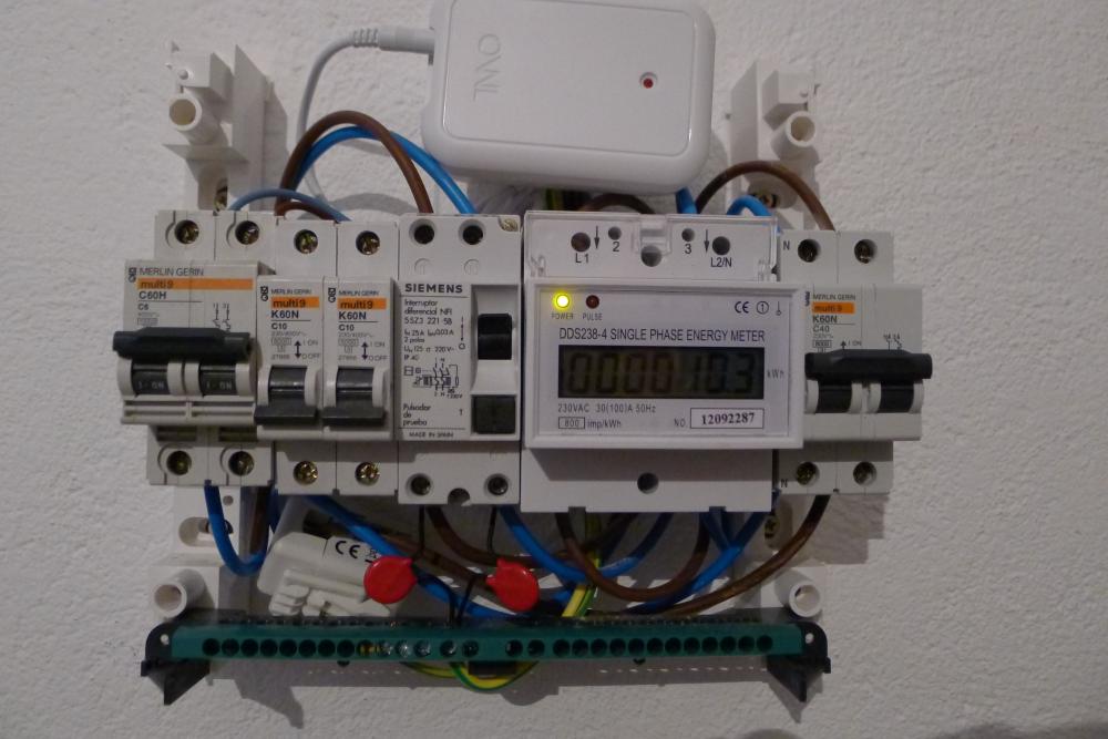

    Hola:
    En Ciudad Real, 4 Enecsys mas 4 módulos de 245wp, ayer produjeron 5,43kwh. Hoy creo que van a dar algo mas.

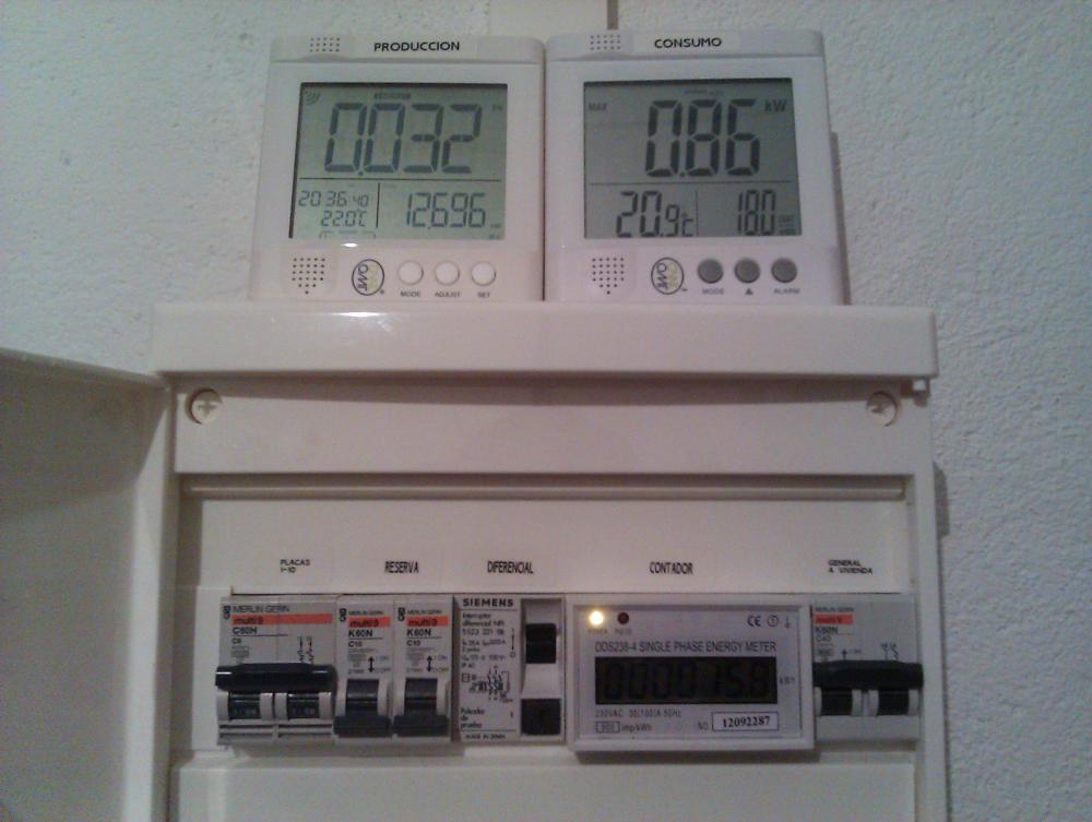

    Para medir, tengo un contador digital para totalizar y otro OWL para produccion instantanea y estadisticas.
    Producción de Enecsys + 240Wp-5593d1350675205-consulta-estructura-4-placas-tejado-imag0025.jpg
    Aqui se vé mejor:

    Por eso se ve que sacaron el Intuition PV, mi OWL lo tengo en consumo pero con el Enecsys funcionando el resultado en pantalla puede no ser correcto.
    Voy a tener que ponerlo como tu en generación.

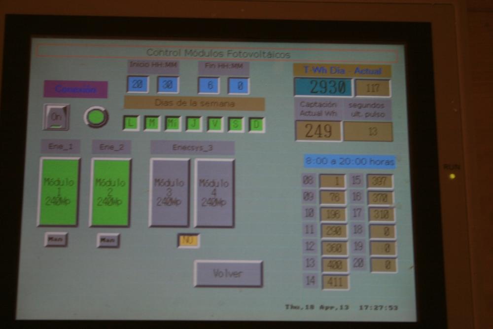

    El contador es parecido al que tengo, salvo porque el mio es de ruedecillas. Da 800 pulsos por Kwh. Con un arduino y un LCD se podría hacer la función de los dos otros chismes. Yo lo tengo en un PLC Omron y me muestra los datos en una pantalla NT.
    Datos de hoy a las 17:30

    Muy chulo tu sistema. Yo estoy a ver si me pongo con el Arduino.

    Con el arduino, podrás hacer lo mismo que hace el PLC y te saldrá bastante más barato. Se trata de que sea funcional. Un PLC no es barato, al menos los de Omron. Y claro está que este hace muchas más cosas que controlar la FV. Depende de las ganas que tenga de inventar como automatizar algo en casa. Aunque lo hago por hobby, puesto que no me gustan los "automatismos". Prefiero el control manual humano clásico.
