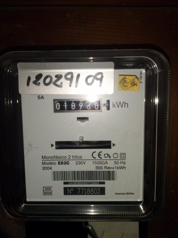

    Predeterminado Ayuda contador analógico
    Soy novato en esto de la energía FV, tengo un contador analógico (foto adjunto), este tipo de contador de ruedecilla es el que giraría al revés cuando se realiza una conexión de un kit de autoconsumo?, Y así descontaría consumo?.
    Gracias de antemano por cualquier información.Ayuda contador analógico-cam00043.jpg
    14.172
    Predeterminado Re: Ayuda contador analógico
    Puede girar para atrás media vuelta pero luego se para, solo los muy viejos giran y giran.
