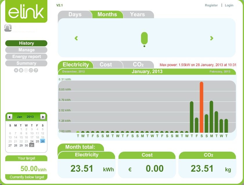

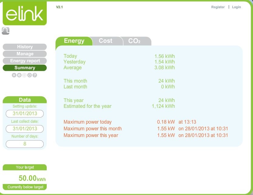

    Dicho esto quisiera aportar algunos resultados de lo que tengo ahora mismo,no se como tomarlos estos resultados,pero teniendo en cuenta que lleva dias lloviendo,y san lorenzo apenas se asoma,lo ha hecho un poco cierto día que ya resalta en el grafico.
    Para que podais contrastar un poco os pongo e situacion:
    -Equipo de medida ;efercy
    -3 Paneles atersa de 222wp conectados a microinversores enecsys,sobre seguidor a dos ejes.
    -5 paneles Jinko de 240 con SMA sunny boy 1200,estrcutura fija a 35º de inclinacion y mirando al sur.
    Dos cosillas:
    -tb tengo un contador digital que mide la salida de los inversores hacia la vivienda,en un futuro contrastare cn el efercy.
    -El efercy mide un consumo nocturno y constante de 50w,es debido a los microinversores enecsys ( el consumo de su sistema inhalambrico),lo cual hace que la medida de produccion sea aun mas irreal.
    Para unos 8 dias de medicion me da una media de 2.9kwh/dia,es decir un total de 23.51kwh en estos 8 dias.
    Os adjunto las graficas:

    Si,recuerdo que algun dia les puse un medidor de consumo de estos que van directos al enchufe y el marcaba algo muy inferior,creo recordar que 2-4 w vaya,es evidente que mediendo con pinza pues la precision no es tan buena y mucho menos en este tipo de aparetejos.
    Quiero decir con esto que el consumo de 50w que indica el efergy no es real,y muestra la falta de precision del mismo.Simplemente lo indico para hacer ver que la producion diaria no es real ya que tendriamos que añadirle estos 50w que indica el medidor de consumo nocturno y constante.Pero esta claro que el enecsys consume mucho menos!!

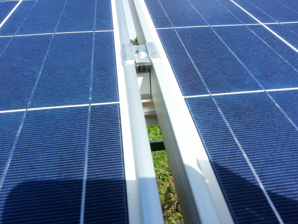

    Disculpa mi tardanza.
    Te has explicado perfectamente.
    Creo que no tendre ese problema dado que con el sistema de anclaje utilizado la separacion entre placas debe ser de 1 ó 2 cm mas que suficiente,aunque supongo que toda la presión de dilatación se ejercera sobre esa pequeña pieza de aluminio.En esta pieza no he dejado ningun espacio ,tiene un "ala" de 1 centimetro aproximadamente,¿quizas aqui deberia aplicarle esos 2-3 mm de margen?.
    Cada panel lleva 2 en cada lado.Ademas esa separacion tambien sirve para que se cuele el viento y no aga tanta vela.
    La verdad que las coloque en invierno cuando se supone que por el frio los paneles son mas "pequeños".
    Entre el marco y el cristal ,creo que no se cuela agua,sin embargo con la cantidad de agua que cae por aqui...quizas no fuese mala idea darle un bordillo,entre otras cosas para evitar tb que se estancase.

    No, si el problema nos es el agua, el problema es la nieve, pues el agua cuela y el poco aire que haga te seca las placas, como te decía, el problema es la nieve cuando cae espesa, poco a poco rellena el espacio que hay entre placas y cuando se congela esta dilata, en el pirineo es bastante común, pero por Galicia no creo que tengas ese problema, salvo vivas en lugares donde nieve y los termómetros bajen de 0ºC muy a menudo, las que mas sufren son las placas centrales que son atacadas por la dilatación de sus cuatro vecinas.

    Si si te entiendo,es el hielo que queda entre las placas,si la separacion de estas es pequña,el agua al congelarse aumenta su tamaño como si fuese una cuña ahi presionando entre los paneles.
    Aqui no tendre ese problema,cuando tenemos heladas(rocio),no suele llover suelen ser noches de cielos totalmente despejados.Y nevar....psss como mucho 1 dia al año amanece nevado y por la tarde ya apenas queda nieve.
