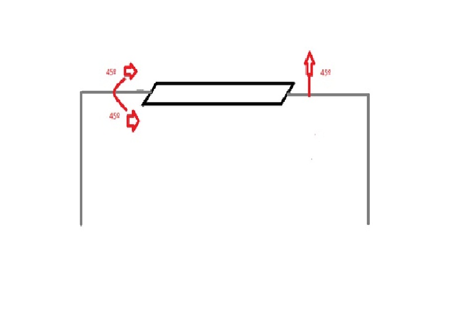

    Buenos dias a todos y gracias por anticipado. La cuetion es que tengo un velero y quisiera poner en el arco de popa algun anclaje para poder orientar la placa solar sobre todo cuando estoy fondeado. Lo ideal seria que pudiera bascular 45º sobre su eje horizontal y si tambien pudiera subir unos centimetros sobre su eje longitunidal tanto en un lado como en otro seria fabuloso. No se si este tipo de anclaje esta inventado o tengo que morir en algun herrero para fabricarlo.
    Aqui os dejo un dibujo si se puede llamar asi, para explicarme mejor sobre lo que me gustaria. Un saludo y gracias.

    Las hay de todos los tipos, precios, marcas y tamaños, por ponerte una que te vendría bien, “Estructura de soporte de placas tipo H Atersa”, eso si, el cambio lo tendrías que hacer a base de “llave inglesa” o....si sustituyes las tuercas por “palometas” lo harías con las manos.

    Gracias compañero por la informacion. Pero este tipo de anclaje solo me resuelve el movimiento de rotacion pero no el de elvacion de cualquiera de sus lados. Supongo que todavia no se habra inventado un anclaje para este fin.

    Acoplando al arco de popa un tubo de 70 mm de diámetro, tanto horizontal como vertical, te serviría el soporte tipo B de Atersa.
    ATERSA - Estructuras de soporte - Estructura de soporte tipo B
