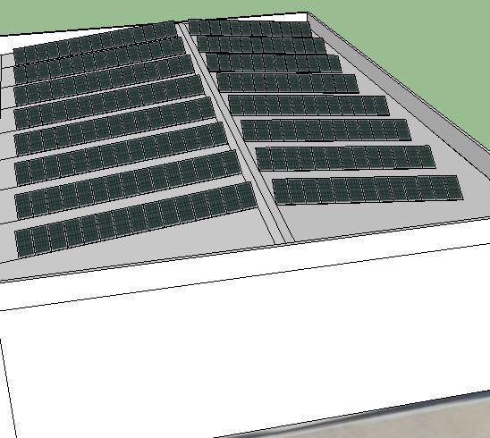

    Hola, estoy diseñando una instalación fotovoltaica conectada a red en la cubierta de una nave. Dicha cubierta se compone de dos aguas, con inclinación de 6º (una orientada al este y otra al oeste). Como los paneles están orientados al sur quedan en diferente orientación los paneles de un agua con respecto a la otra. Por cuestiones de diseño en el conexionado, cada ramal posee paneles con distinta orientación debido a la inclinación de cada agua. Mi duda es si esto es factible, y cómo puede afectar esto al rendimiento de la instalación, ya que la radiación que recibirán los paneles de cada ramal será ligeramente distinta.
    Gracias de antemano.
    Adjunto imagen de uno de los tejados con los paneles:
    http://s2.subirimagenes.com/otros/pr...93415nave2.jpg

    Estimado con respecto ala conexión no tendrías niun problemas si cumples con los parámetros de el inversor como consejo todo los strim deben tener voltaje uniforme para que no se produzcan corrientes parasitas que en definitiva afectaran a el generador fotovoltaicos lo ideal seria que colocaras una estructura donde todo los paneles tengan la misma orientación he inclinación y mucho ojo con las sombras ,
    ESPERO TE SIERVA DE ALGO MI CONSEJO
