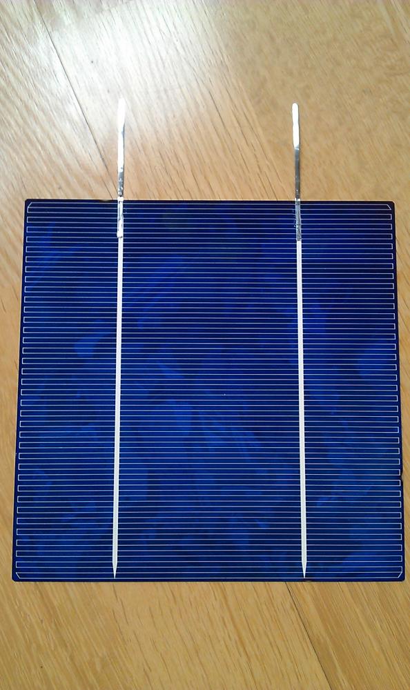

Me he comprado un pack de 40 celulas solares en Eb....40€( y como todo el mundo quiere darle un uso ) pero no es tan fácil o tan barato.
Las características de estas son :
40 placas de 15,5 cm x 15,5 cm ó 6x6 pulgadas
Average Power (Watts): 3.2 Wp
Average Current (Amps): 6.4 Imax
Average Voltage (Volts): 0.5 Vmax
Effeciency: 13.2%
La cantidad de energía producida por una placa solar se mide en watios y se calcula al multiplicar la
tensión eléctrica por le corriente eléctrica. Así, la fórmula es la siguiente:
P (potencia en watios) = U (tensión eléctrica en voltios) x I (corriente eléctrica en amperios)
Tomamos como ejemplo una placa utilizada en un sistema de energía doméstico típico de 1 x 1,5 m y
con una tensión de 26 V y una corriente de 7 A. Por consiguiente, la potencia es:
26 V x 7 A = 182 W
en mi caso seria 40 placas por 0,5 v = nos darían 20 voltios si las uniéramos todas
si todas las placas nos dan 6,4 Amperios de intensidad nos daria 128 watios ¿ ES CORRECTO ?
NECESITO QUE ME CORRIJAN SI ME EQUIVOCO
Hay que decir que para cargar una batería de 12 voltios hay que tener una entrada mayor de 12 V si son 18 V mejor.
¿¿¿¿con menos no se carga????

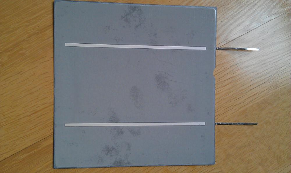

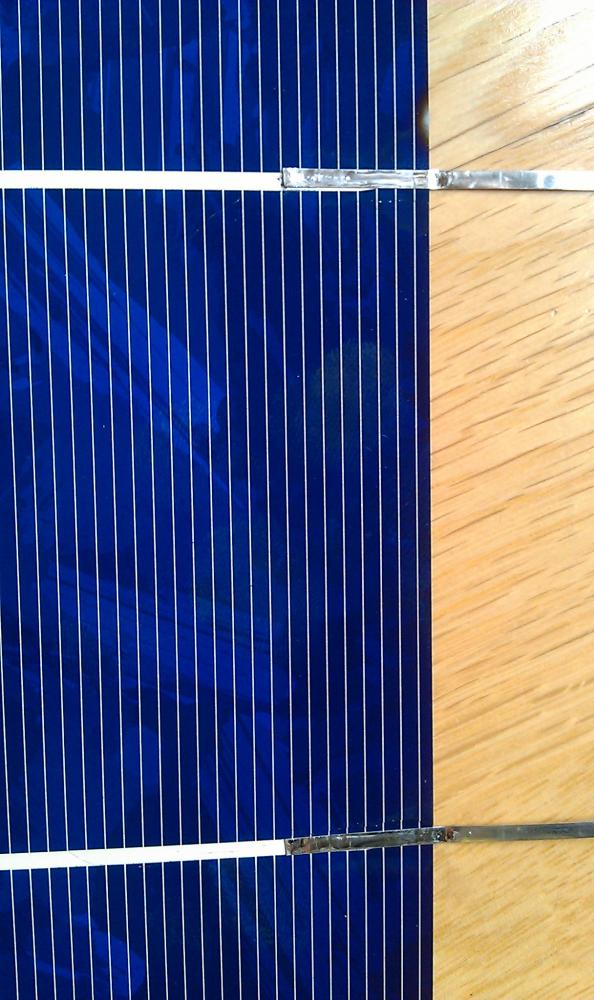

estas son mis placas solo he soldado el polo negativo
pregunta : ¿ES NECESARIO SOLDAR TODA LA TIRA O SOLO CON UN TROZO ES SUFICIENTE?
cuando pongo el polimetro me da cada placa 0,5v pero no se si tengo que unir toda la tira para que no haya perdidas????
una segunda cuestion que tengo es : ¿PUEDO MONTAR LA PLACA SOBRE UNA BASE DE ALUMINIO?
QUIERO DECIR: BASE DE ALUMINIO - CELDAS SOLARES - CRISTAL
