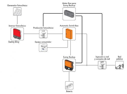

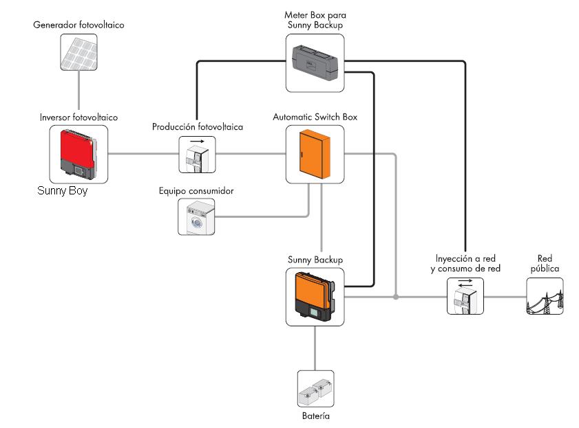

    Hola Carlos;
    Atendiendo a este esquema de SMA
    Consideras que se podría dar el caso de inyectar en la red?
    Estoy buscando una solución alternativa y legal al balance neto mientras éste no se regula. Aparentemente con este tipo de instalación se tendría solucionado el problema del apoyo de energía/potencia siempre y cuando nuestro sistema paneles+ baterías no fuera suficiente. Lo que no me queda claro tras leer la documentación referente al tema es si cuando se tengan las baterías llenas y exista producción solar se llega a inyectar ese excedente de producción a la red o si existiera la posibilidad de "desconectar" los paneles.
    Supongo que si inyecto ya tendría que solicitar punto de enganche y demás papeleos, mientras que si no interfiriera con la red mi instalación se tramitaría tal cual una aislada.
    14.172
    Predeterminado Re: Autoconsumo sin balance neto
    SMA ya tiene un aparato para eso, se comunica con el contador y si este le dice que sale modula los paneles.
    ffalura está desconectado Forero Junior
    sep 2011
    pontevedra
    15
    Cual es ese equipo? y es necesario cambiar el contador o se podría adaptar al existente?
    14.172
    http://files.sma.de/dl/7680/PControlMod-TI-en-12.pdf , tienes que tener contador electronico, van aumentando la lista de modelos admitidos.
