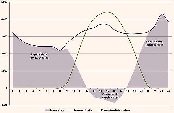

    Aquí tienes una curva tipo de consumo:

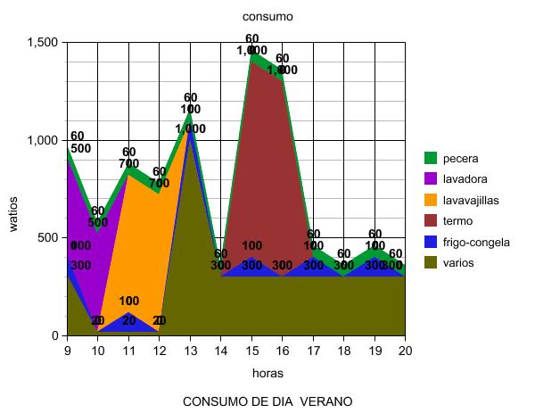

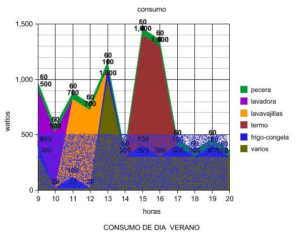

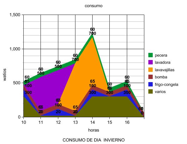

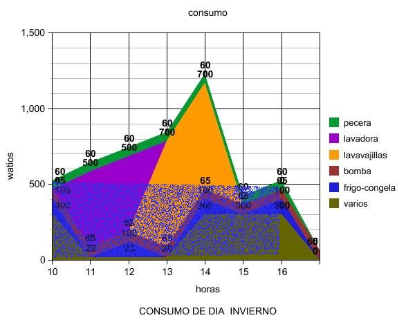

    Es útil sacar una graficas de los consumos que tenemos y sobre todo si optamos por el autoconsumo total, poder ver como podemos optimizar el reparto de cargas (poner lavadora, cuando acabe el lavavajillas, luego el termo)

    Luego con esas graficas podremos sacar conclusiones acerca de cuanta potencia instalar para usar, tomando un teorico valor máximo como constante. En sombreado la energía aportada por las placas.

    En este sencillo ejemplo, en invierno nos podriamos beneficiar de unos ideales y teoricos 3kwh dia y en verano unos 5,5kwh dia.
    Lógicamente muchos dias no obtendemos practicamente nada por falta de Sol o porque por diferentes motivos no podemos aprovechar toda la energía que nos aportan, si afinamos mas veremos que para tener esa potencia de 500w en invierno, necesitariamos mucha mas potencia en los paneles, de modo que en verano obtendriamos mas...
    A partir de esa base se puede profundizar el estudio todo lo que queramos.
