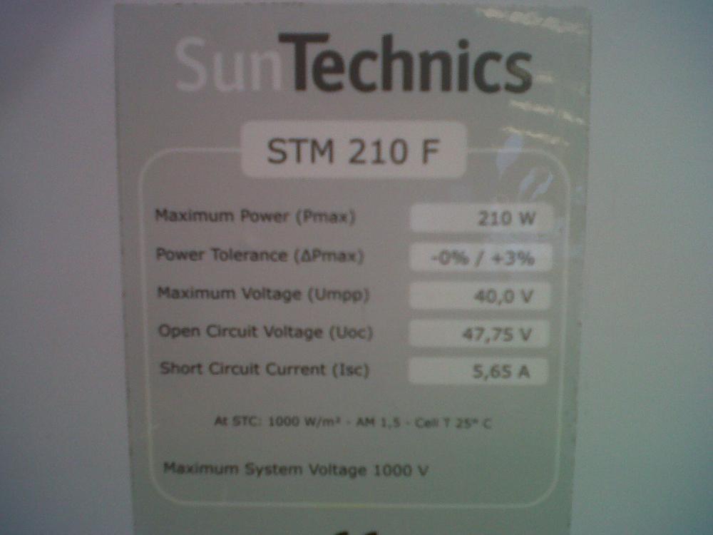

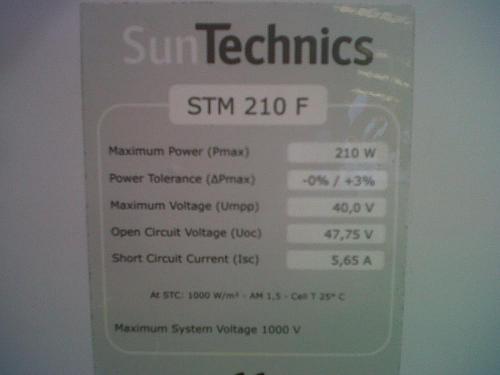

    Hola a todos. Soy nuevo en todo esto a causa de que hace 2 semanas haciendo un derrivo, en la buardilla de la casa había 4 paneles SunTechnics STM 210 F, la clienta no los quería y a mí se me hizo la boca agua. jejjeje.
    Los datos de la placa son Pmax. 210 w Power tolerance -0%/+3% Umpp 40.0 V Uoc 47.75 V Isc 5.56 A.

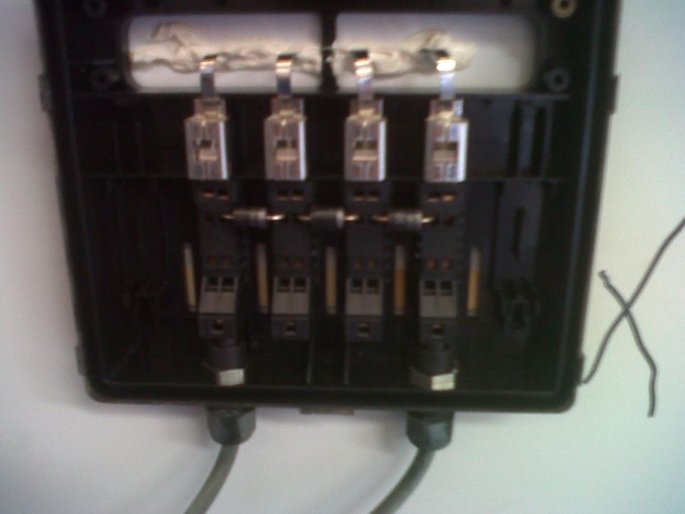

    Veo que estos paneles no tienen mucho que ver con el que yo compré. He quitado la caja de conexiones y están los dos cables + y - con 4 conductores que vienen del interior, estos 4 conductores llevan 3 diodos enseriados.

    Otra cuestión es la parte trasera de la placa, en las conexiones nos encontramos esto, son los cuatro conductores internos que entre ellos dan unos 15 V más o menos unidos con diodos como se ve en la foto. ¿se pueden utilizar por separado en vez de trabajar en serie? ¿por qué esta conexión?

    En ese tipo de placa hay como 3 placas independientes de 12 voltios nominales cada una. Empezando por la izquierda, el 1º y el segundo es una placa de 12 voltios. El 2º y el 3º otra, y el 3º y el 4º otra. Puedes utilizar solo la 1ª, solo la 2ª o solo la 3ª, para baterías de 12 voltios.
    Podrían fabricarlas como una sola placas, con solo 2 terminales, pero según creo, y solo son suposiciones mías, aunque argumentadas, al hacerlo así, en caso de sombreado parcial, puede seguir trabajando, a menor tensión claro, ya que la parte que sufre la sombra no tiene que "soportar" el paso de la intensidad de las otras dos, ya que el diodo hace de bypass.
    Si fuese una placa sola, con 1 solo diodo, en caso de sombra parcial, la corriente de las demás células tendrían que pasar por las que tiene la sombra, y eso no es que sea muy bueno para ellas, además de que perdería mucha potencia.
