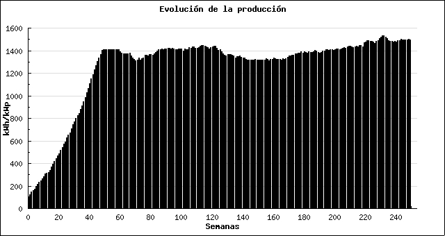

    Se supone que los modulos van degradandose con el tiempo y que por lo tanto deberían de producir "menos" con el tiempo. Es decir que si fueramos viendo lo que ha producido la central ha producido en el año anterior a la toma de la medida esta tendría que ser una grafica con subidas y bajadas pero con tendencia decreciente..
    Lo cierto es que en mi instalación no pasa eso y la tendencia parece que es la contraria al observar la producción en kWh/kWp semanalmente en el periodo de 52 semanas anteriores a la fecha de la medida y con cerca de 250 semanas monitorizando.
    Alguien tiene datos similares a estos para comparar si le pasa lo mismo?

    ya ..si la teoria de la degradación y lo de las garantias que se daban en funcion de modulos de lo que habían medido en los años 80 ya me lo se.. pero digo si alguien tiene datos propios para comparar.

    También puede ser que los últimos cinco años la irradiancia haya ido subiendo..

    Para ver la degradación en el tiempo no puedes comparar energia producica con la potencia máxima.
    ¡ Has de dividir/comparar la energía eléctrica producida entre la energía luminosa que llega a tus paneles !
    Tienes que adquirir un pirheliómetro ( no es suficiente un medidor manual) y éste debe ser calibrado cada dos años como mucho.
    A falta de pirheliómetro pues el medidor manual en formato medida continua e ininterrumpida (24h/día 365 dias/año funcionando)

    cuando me refiero a kWh/kWp me refiero a que comparo la energía producida en un periodo de 52 semanas por unidad nominal de potencia, es decir un valor en la grafica de 1450 significa que que cada kWp ha producido 1450 kWh durante las 52 semanas anteriores.
    Cita Iniciado por nnacho Ver mensaje
    como tengo un numero alto de medidas supongo que deberia de tener una tendencia negativa en la relación kWh kWp al pasar el tiempo ya que estadisticamente deberia tener periodos que esten por encima y otros por debajo de la media.. Si la medida lleva una tendencia ascendente pueden pasar tres cosas:
    - el modulo se ha ido degradando pero no afecta a la producción: entonces es la irradiancia ha aumentado siendo los valores de hace 5 años mucho menores que los actuales.
    -que el modulo no se degrade y que los valores de la irradiancia hayan aumentado con el tiempo pero menos que en el caso anterior.
    -que el modulo se antidegrade: si la irradiancia se ha mantenido o se ha reducido entonces es que los paneles no solo no se degradan sino que se "gradan" lo cual parece bastante absurdo.
    Tienes que adquirir un pirheliómetro ( no es suficiente un medidor manual) y éste debe ser calibrado cada dos años como mucho. A falta de pirheliómetro pues el medidor manual en formato medida continua e ininterrumpida (24h/día 365 dias/año funcionando)
    a proposito de los piranómetros: como se calibra un piranómetro, ¿con otro piranómetro que también necesita calibración? hay un piranómetro modelo en alguna parte o cada laboratorio tiene el suyo??

    En referencia a:
    Exacto, hay que poner dos medidores en el mismo lugar.
    Una opción muy práctica es : como casi todas las provincias tienen uno, calibrado anualmente, de la Agencia Estatal de Meteorología y los datos de cada uno de ellos medidos, ofrecidos en la página web de la AEMET hora a hora en: kilojulios/m2 recibidos, pues si estás en la misma ciudad, lo calibras con el que tengas en casa. Los de la AEAT están en:
    Listado contenidos - Agencia Estatal de Meteorología - AEMET. Gobierno de España
    Busca en Radiación solar. Sólo se guardan los 7 últimos días.
    Los dos primeros puntos que dices como hipótesis parecen muy lógicos. El ultimo es evidentemente la hipótesis de relleno jeje, que por otro lado nunca hay que olvidarse de ella pues el día menos pensado ¡¡ocurrirá!!.
    Mejor compara como te dije. Es el modo más fiable y además rápido.

    bueno entonces es fácil, solo se necesita conocer el dato de irradiancia anual total de los últimos 5 años, se puede encontrar en algún sitio sin pagar?
