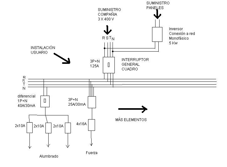

    Buenos días,
    Me gustaría que mirárais este esquema un poco cutre que he hecho a mano con el paint para ver si es correcto o habría que hacer alguna modificiación.
    http://i.imgur.com/k2Itk.jpg (Por si no se ve la imagen)
    Me pregunto si sería necesario poner algún elemento de corte entre la instalación interior y el inversor.
    Por otra parte dudo si habrá algún problema en conectar el inversor monófasico a la red interior trifásica ( a una fase y el neutro) se adaptará el suministro del inversor a la red trifásica sin ningún problema y sin sufrir ningún daño?
    Espero que me digáis qué os parece.
    Un saludo y gracias!

    No es que tu circuito esté mal, pero vas a tener un problema, si inyectas en monofásico esa potencia casi seguro(mucha chicha), con una descompensación de voltaje en función de la impedancia de la linea, cargas monofásicas cercanas, neutro con desequilibrio, etc y puede ser que hasta corte por sobrevoltaje , Debes inyenctar con un inversor trifásico de 5kw o 3 balanceados de 2kw.
    También tu inversor debe llevar antes de la red su debido magnetotérmico.
    Y por supuesto si lo haces por motivos de consumo y tu red es trifásica, tu inversor también a de serlo para conseguir el máximo ahorro.

    El inversor monofásico está ya instalado (pensado en un principio para conexión a red pero no fue posible por cuestiones económicas) solo faltaría conectar la salida en alterna. La idea era aprovecharlo de alguna forma para alimentar a la instalación de usuario interior que es trifásica.

    Tal y como tienes el esquema, pienso que te falta unas protecciones entre el inversor y la conexion. Sin embargo . si conectaras despues del cuadro general (a la rede interior), las misma protecciones de la instalación te podrian servir. Por otro lado parece mucha potencia para instalar en una red normal, lo suyo sería poner otro inversor monofasico (dividir la instalacion en dos o tres) y conectar a otra fase (R+S por ejemplo) asi bajarias la potencia a inyectar en cada fase.

    No puedes salir con semejante potencia en monofásico 230v a no ser tengas una impedancia de red bajísima y las cargas en esa fase o un ct de 700kvas de la compañia al lado.
    Saltarás la vca max de tu inversor, y deberás capar su potencia nominal al máximo que no se dispare
    Aparte es un desperdicio en una red interior trifásica y vas a descompensar las cargas que se alimenten en 3 polos.
    Yo esto que planteas no lo haría, aparte si es un ct con telemetría les va a salir de ojo. Has de salir balanceado, una cosa son juguetes somo los soladines( que incluso en una vivienda normal suben sus 4-5 voltios y otra es eso).
    Debes hacerlo de una manera balanceada, con una tripower, intenta vender o cambiar ese inversor por otro para lo que quieres hacer, por el foro hay quien vende o vendia una SMA tripower en buen precio.
