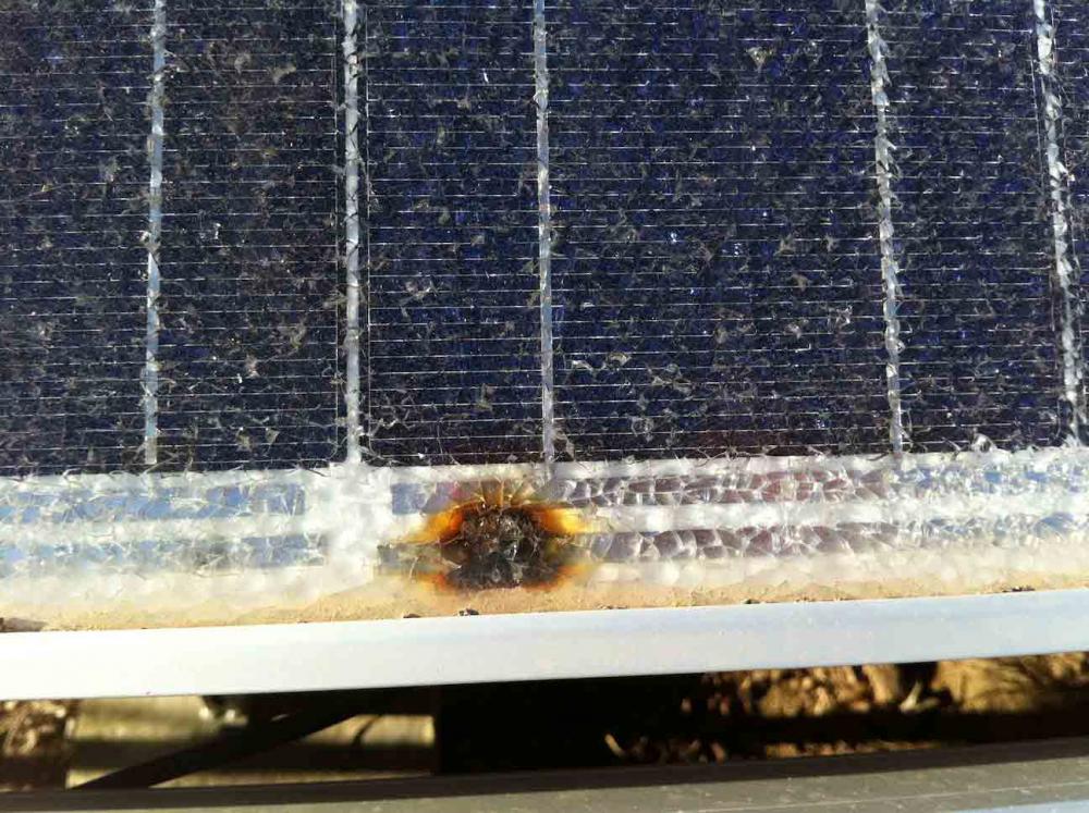

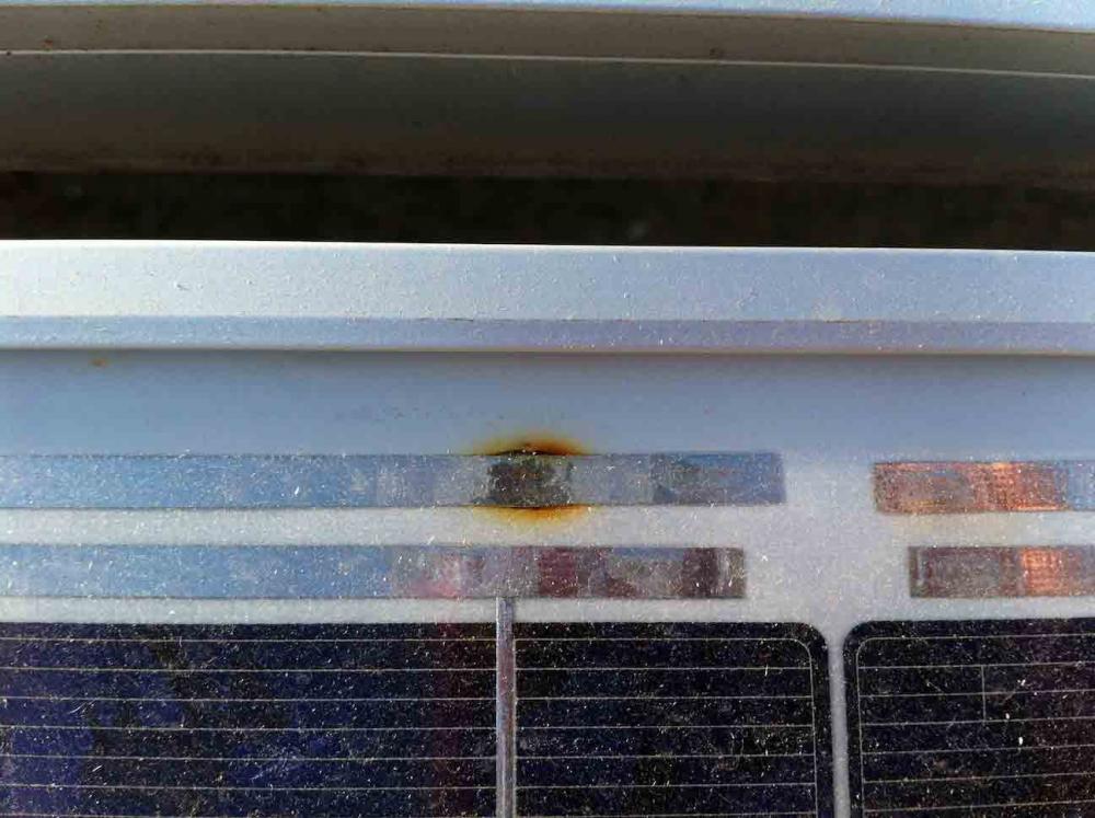

    Predeterminado Re: Placas BP
    Para nada, ahi van, así es como quedan después del estropicio, a mí se me encoge el corazón cada vez que piso la planta, pues últimamente siempre encuentro alguna quemada o que por el calor el cristal se ha roto en mil pedacitos, nadie sabe porqué pasa esto realmente. (Yo tengo mi teoria de que estas placas desde que las hicieron en la india, asi salieron, con un cuello de botella inmenso en los colectores, y simplemente se queman porque el canal deberia de estar sobredimensionado y de eso nada, hace de cuello de botella). Ademas que ya llevo 15 iguales y siempre las pasa lo mismo en el mismo sitio.
    Horrible, ahora me dice BP que ya no se fabrican las 35165S,ahora hay las 35160S que son 5W menos.
    De chiste. Si lo llego a saber en su dia se metia en renovables rita la cantadora.
    A ver si hay alguien por aqui que se sienta identificado y nos podamos ayudar entre todos.
    Aqui una fotillo de una placa afectada por este mal. Esta en proceso de, eventualmente, hacerse añicos.
    Y aqui os pongo la foto de la ultima que se me ha muerto a mi, desde el mismo punto que la anterior, solo que ha estado funcionando mas horas, hasta que la quemadura ha llegado al punto maximo y por calor, sobrecarga o lo que sea, todo el vidrio superior se ha partido entero. En la foto no se ve entera, pero todo el vidrio, toda la superficie esta fragmentada en trocitos muy, muy pequeños.
    Espero que estas fotos hayan saciado tu sed de fotos morbosas mjrosg

    En medio del bus raro que pase nada, que hay detrás? (hay capas que se superponen igual al trasluz...)
    Es como si no soportara las intensidades que circulan y se quema por el punto mas debil de la cinta de conexion (bus) el cristal templado no lo soporta (la dilatacion por el recalenton) y se raja, quedando en trocitos.
    Asi es como se quema un circuito impreso cuando metes mas amperios que puede soportar
    Curiosidad, los diodos en paralelo/inversion los tiene y estan OK en los paneles que cascan?
    El cristal esta roto, pero se llego a cortar el punto del recalenton.?
    Podrias medir la resistencia del bus donde esta el recalenton? dejas unos centimetros a cada lado y mides con un buen polimetro (por detras o por delante), ya se que dara casi 0 ohmios, pero podras comparar si es 1 o 0´8 ohmios en lugar de cero, con un buen polimetro se ve, luego compara con otro punto que no tenga recalenton, deja mas centimetros si no ves diferencia.
    Es por descartar un defecto de la tira de conexion del panel.
    Son faciles de localizar los panes que tienen los dias contados si ya tiene la quemadura, si te prestan una camara termica, podrias ver los puntos calientes donde se formaran las quemaduras y ver los que tienes afectados con el mismo problema (cuando estan produciendo).
    PD: Suerte, otra cosa no te puedo decir.
    Atónito me he quedado, mi impresión que es que ese vidrio tiene mas pinta de tecnología para parabrisas de coche que de cristal templado para FV, después esa rotura parece como si fuese producida por congelamiento, ¿las roturas se producen de noche?
    Veras, para calor de cojones para las placas lo tengo en mi zona, y bestialidades diversas “el menda” ha hecho unas cuantas, como las pruebas de choque térmico, vamos que al medio día de finales de julio, cuando mas caliente están las placas, las he mojado con una manguera de agua fresquita y ni por esas me ha reventado ninguna y he probado varios modelos (chinos e indio incluidos). joer que es normal tener las placas a mas de 80ºC y que venga una nube de verano y te caiga un chaparrón de agua helada.
    Solo he tenido percances con el granizo, muy pocos, el ultimo hace unos 5 u 8 años no recuerdo bien, fue en un cliente Murciano, pero los granizos fueron como huevos de gallina y solo se le rompió una´´ la que tenia mas plana.
    Para mi es que ese cristal no es para FV, pero solo es una opinión.
