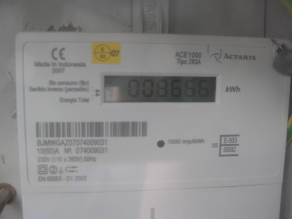

    Acabo de instalar un soladín-600 con 3 paneles de 185 Wp y en un día nublado mi contador "gira" al revés. No gira porque es digital. La marca del contador es ACTARIS ACE1000 Tipo 283A que parpadea cuando el sentido del flujo energético es inverso. Y valla si parpadea, aun en días nublados. Me temo que si como dicen los foreros, el contador cuenta en valor absoluto todo el tráfico de energía ya sea consumida o devuelta, voy a pagar una elevada factura. Aun no me lo creo pero si fuese así. ¿ES LEGAL que la compañía cobre por una electricidad no solo no consumida sino devuelta?
    Me sorprende en este foro que todo el mundo hable de si se paga o no se paga por devolver la energía excedente y nadie se indigne porque, si es cierto esto es un FRAUDE TOTAL. Yo pienso demandar a ENDESA, si logro comprobar que me cobran por devolver el excedente. Y que conste que no me importa regalar el excedente pero que me cobren es demasiado.
    Si alguien puede asesorarme de como argumentar mi reclamación lo agradezco.
    Si alguien quiere ver mi instalación tengo fotos en demagogeando.blogspot.com

    La verdad te comprendo y estoy de tu lado al 100%, pero cómo vas tu a demandar a ENDESA por algo que es ilegal que hagas a día de hoy sin los permisos oportunos de industria ?. La generación eléctrica está regulada por ley y por lo tanto la palabra esa de alegal en mi opinión, no es válida. Ellos que cobren por el excedente está mal sí, puede ser y será hasta ilegal, pero tu sin permiso no puedes sacar electrones mas allá de tu ICP a la vía pública, con lo cual veo difícil que tu denuncia prospere, y si llega a algun sitio quizás hasta se vuelva en contra de tí.
    De todos modos quizá te compense darte de alta a traves de una comercializadora. Aunque seguro te ponen 1000 impedimentos a día de hoy. Pero bueno con la ley en la mano puedes convertir en tu instalación en legal, y te abonen el excedente a X precio.
    Has mirado si te suma en el total? o el soladin te lo suma en otro submenú de tu contador?
    Lo que me estoy dando cuenta es que al monopoly este de compañias lo que mas le interesa es no sacar el balance neto y demorarlo en el tiempo todo lo posible. Nos les interesa, saben que un soladin en cada casa o en la comunidades es su ruina.
    Siempre hay casos en que puede producirse un flujo a red inyectando potencia activa, por ejemplo un ascensor con un motor asíncrono subiendo con menos peso del contrapeso, o bajando con mas peso del contrapeso, pero el soladin dale que dale, quizás les salga de ojo.
    Espera a ver que pasa en primer desglose de factura sin denunciar a nadie que además ese contador no tiene telemetría y no vas a disparar las alarmas de endesa!!
    Contador estático de activa, clase 1 y 2, monofásico a dos hilos, marca Actaris, modelo ACE1000, tipo 283/12) frecuencia 50 Hz, intensidades de base (máxima) 5(60)A y multirrango de tensión de 110V hasta 260V.
    Las versiones autorizadas para este modelo son:
    Versión A: Modo de medida de la energía; sin inversión, unidireccional.
    Versión B: Modo de medida de la energía; bidireccional y con dos registros.
    Mira cual de las dos versiones es el tuyo. En caso de ser la A quizas no te cuente el excedente como consumido aunque veas que parpadea una luz negra de sentido inverso, el que te tiene que parpadear para sumar es el led que pone 1000imp/kwh, ya que aun digital, ese chisme es del año de la castaña. Yo el otro día probé con un merlin gerin digital y aunque se encendia el sentido inverso, no me sumaba.

    Muchas gracias. Realmente antes de arrojarme al vacío y montar el sistema debí acceder a este foro, en el que puedo ver el altísimo nivel de los usuarios. Efectivamente creo que ocurre como dices y la versión de mi contador es A porque el contador es Marca Actaris Modelo ACE1000 tipo 283A. SOLADIN 600-img_1102.jpg
    Parpadea la luz negra de sentido inverso aun nublado. Sin embargo el led que pone 1000Imp/kwh no lo he visto aún encendido pero es que desde hace una semana no ha salido el sol por Ubrique (Cádiz), donde está la instalación.

    La mano negra....dices que aun no has visto la luz parpadear de 1000imp/kwh) ?? esa luz debe parpadear cuando consumes en tu casa a no ser que esté fundida, en cualquier caso , te contarán los números, puedes hacer la siguiente prueba. un dia de sol apaga todo lo que puedas por casa intenta que sea todo menos el soladin, la nevera( si puedes apagarla mejor). Coje antes la numeración del contador, date un paseo como de 3 horas a pleno sol, si cuando vuelvas a casa tu numeración a subido...pues ya sabes, tristemente tu soladin es una estufa. Pero bueno en este caso nos lo cuentas ..que algo se puede hacer de momento.

    Lastimosamente, esta mañana he hecho la prueba y es decepcionante, cabreante, indignante.
    Esta mañana a las 12 h apagué todo menos el soladín observando el parpadeo del contador que indica que está vertiendo a la red y cuando volví a casa a las 18 h el contador marcaba 1 kWh mas. No tengo palabras que me permitan escribir en este blog, de desprecio absoluto a este monopolio y expolio que son las eléctricas, con la colaboración de estos gobiernos-estómagos agradecidos.
    Archivo adjunto 4741 foto a las 12 h.
    Archivo adjunto 4742 foto a las 18 h
    Pero no pienso quedarme aquí. Voy a intentar que algún eléctrico me ponga un aparato que en mi circuito interior detecte el sentido del flujo eléctrico para cuando sea saliente de mi vivienda desconecte el soladín, o bien colocar un SAI alimentado por el soladín y la red. Se aceptan y ruegan propuestas de los foreros. Gracias de antemano.

    No sé el día que hizo en Sevilla, puede cuadrar estando nublado, ya que el soladin en esas horas de irradiacion en un día normal, te debería dar entre 3 y 4kwh, pero tampoco me cuadra el kwh que te a sumado. Es con o sin decimales ese kwh( es que no lo aprecio)en la foto ya que me da error el link.
    El detector de flujo inverso existe, de hecho un contador lo es, el problema es que si tienes en ese momento 200w de consumo en la vivienda y tu soladin dando 500 pues existiría flujo negativo y te volvería a apagar el inversor y nuevo reinicio.
    Una llamadita y que te saquen de dudas y posibles soluciones
    Datos de contacto de ACTARIS CONTADORES, S.A.Tipo de empresa: Proveedor,Fabricante,Distribuidor
    Dirección: Vial Norte, 5 , 08170 , MONTORNÉS DEL VALLÉS , Barcelona
    Fax: (34) 935.653.601
    http://adjditec.com/blog/tag/actaris/
