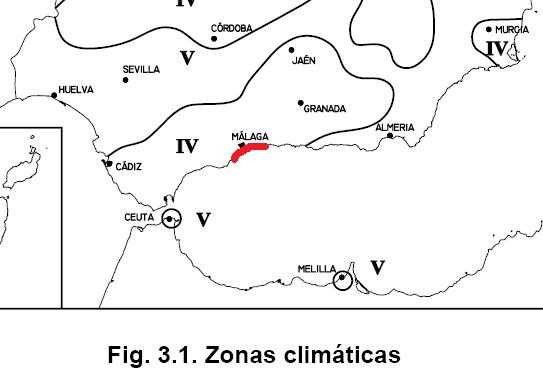

    Hola soy un novato en esto de las fotovoltaicas y cuando digo novato quiero decir que no tengo ni idea. Supongo que esta hoja excel será solo para profesionales y no irá destinada para consumidores finales, cosa que yo no sabía hasta que me la he bajado y le he echado un vistazo. Si me puedes decir qué zona es la Costa del Sol y más o menos como que es lo importante que debo saber para hacer mis calculos te lo agradecería.
    Si consideras que esto no es para mí y no deseas darme más información me lo dices con toda confianza, tranquilo que no molesta lo entiendo. De todas formas gracias y saludos.

    Hola, la Costa de Sol es zona climática IV.
    Nuevo archivo: FV autoconsumo sin balance neto v0-zona-climatica-costa-sol.jpg
    Si quieres consultar algún municipio en concreto, revisa el Listado Zonas Climáticas de la sección de descargas.
