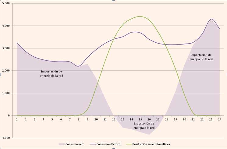

    Muy interesante Lugh, lo ideal en estos casos sería dimensionar la instalación para aprovechar al máximo el pico de producción sin exceder el consumo por lo que entiendo que deberían ser relativamente pequeñas en comparación con la potencia contratada.
    La gráfica adjunta está extraída de una presentación de UNEF.
    Saludos,
    o con consumos muy constantes
