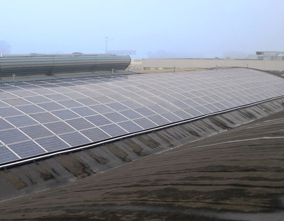

    Predeterminado Instalación fotovoltaica sobre cubierta curva
    Pues eso foreros,
    Alguna recomendación especial? Es un proyecto como para una hangar antiguo, y pensamos hacerlo con cristalino por su bajo precio actual aunque sabemos que no es óptimo.
    El límite para "autolimpieza" de los módulos esta en 10°, es planteable también sin marco , con lo que no se acumula suciedad en los cantos... pero el tema está en la estructura. Fabricante s, experiencias???
    Algo como lo de la foto.
    Graaaacias
    Fernando

    Lo único que he visto ligeramente parecido es ésto:
    Trefacio y Ribadelago » Archivo del weblog » Sanabria le hace la competencia a Ness
    Es un barco que funciona con energía solar y eólica y en el que hay módulos colocados formando una curva (en enlace hay bastantes fotos donde se ve la forma que tiene).
    No es ni mucho menos parecido a una cubierta pero igual te ayuda...

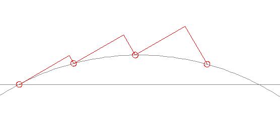

    En función de la orientación, es posible aplicar la siguiente solución, aunque evidentemente es posible que no equipes toda la potencia que equiparías con otras soluciones.
    Si la orientación de la cubierta es sur (las caídas de la cubierta son norte y sur), puedes aproximar la curva a, por ejemplo, 5 o 7 planos. Tirar rastreles anclados a la cubierta de forma longitudinal, sobre los que se instalarán los triángulos de soporte de módulos cotidianos (poly 240, por ejemplo).
    Te adjunto un croquis de la idea que te comento (exagerado para que notes la idea), en función del radio de curvatura de la cubierta y orientación es perfectamente válida esta opción.
    Los circulos pequeños marcan rastreles que irán a lo ancho de toda la cubierta.
    Si estás interesado te puedo facilitar el contacto del estructurista que nos realizó este montaje a nosotros, aunque no creo que te suponga un problema una vez planteado.
    Suerte

    Gracias Pot,
    un año después leo tu Post ;-) feliz2012 por cierto.
    Exactamente era eso lo que quería,... lo mío, aunque parece que no va a salir...sería más "paralelo" a cubierta, sin prácticamente elevación (solo aprovecharía la parte inferior de la cubierta orientada sur). Y la historia es ahorrarse aluminio y trabajo. En los círculos rojos que tú indicas habría que añadir un tornillo a las fijaciones no?, al menos a una, porque el soporte de la fila de abajo y arriba no irá en el mismo plano.
    Yo de echo planteaba tirar perfiles longitudinales a los que fueran fijados los módulos directamente, tendría el doble de perfiles que tu pero sin "triangulos de soporte", espero explicarme...
    Si tienes de todas maneras alguna foto te lo agradezco aunque como te comento por ahora no sale... una pena porque era una instalación bonita en antiguos hangares de aeropuerto. Y bueno, porque tampoco es que tengamos projectos de sobra!!!!!
    Fernando

    Hola, feliz año!
    Más que un año después, lo ves al año siguiente.
    Al perfil que se tiende longitudinalmente hay que añadirle un mecanizado para poder fijar el soporte para el módulo anterior y para el posterior, como bien apuntas.
    No obstante, para hacer lo que propones, es necesario que el radio de curvatura sea muy grande, y que los perfiles instalados "eleven" al módulo, porque sino no se podrán instalar (el módulo es plano, y la cubierta curva).
    Lo importante es definir a cuantos tramos de recta se aproxima esa curva, y modifical las piezas a mecanizar en función de la "pendiente" que tenga ese tramo, para que al montar todos los módulos queden en igual inclinación respecto al plano horizontal.
    En la foto no se aprecia apenas, por eso colgué la imagen (más ilustrativa).
    Suerte en la próxima!
