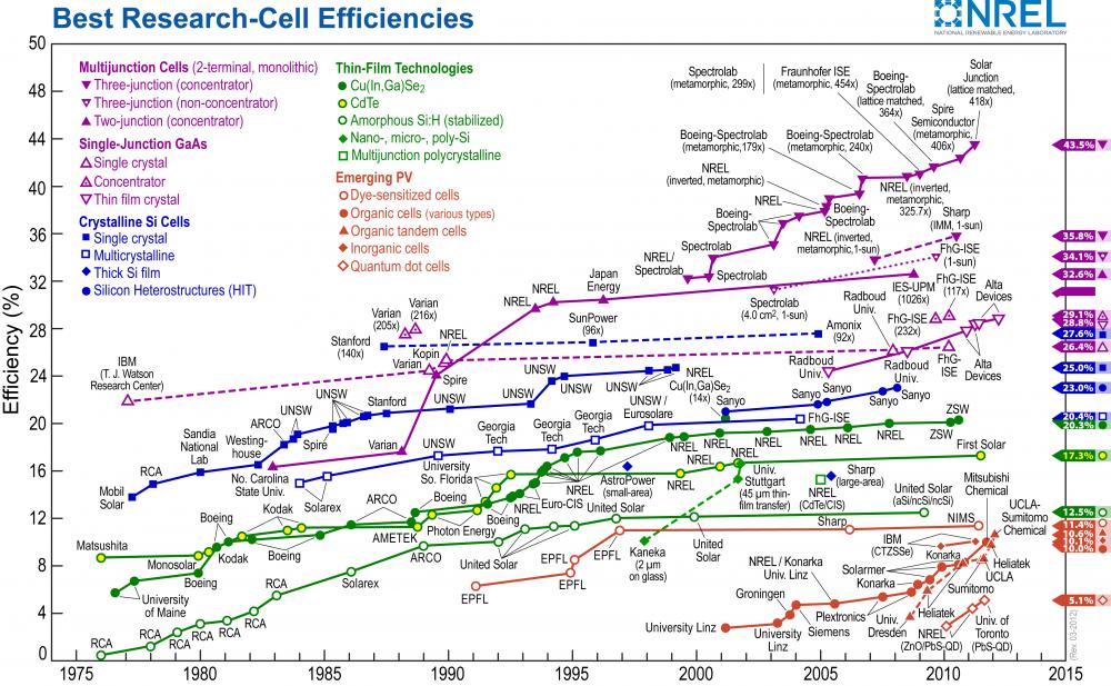

    Hola, estoy buscando información sobre la evolución en la historia de la eficiencia de los paneles solares, así como los records obtenidos en la actualidad y su potencial en el futuro.
    Si alguien tiene información de este tema o sabe donde conseguirla os agradecería que me lo hicieseis saber.

    de toda forma el rendimiento era:
    1% en 1883
    6% en 1954
    ahora estamos en una media del 16% o poco más según la tecnologia.
    En realidad existen celdas con rendimiento del 40% pero se trata de tecnologia espacial fuera de nuestro alcance...de momento
    he encontrado unabreve historia del fotovoltaico, la pena es que está en italiano, pero a lo mejor con trnslate.google.com puede ser últil

    Andaba mirando una historia y me he encontrado con esta gráfica del NRL en wikipedia es del 29 de marzo
    (se conoce que en los States no hacían huelga)
