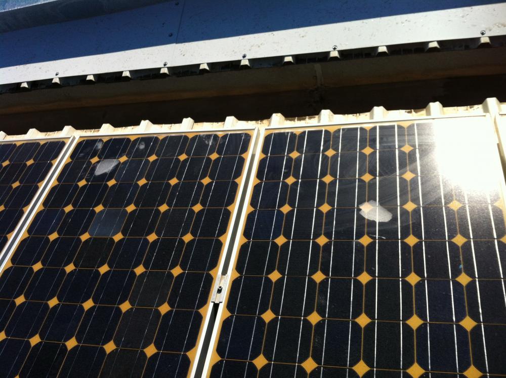

    Hola gente, en primer lugar presentarme ya que es la primera vez que escribo en este foro. Tengo una isntalación sobre cubierta desde hace 3 años conectada a red y el otro día me di cuenta que algunas placas tenian como una especie de condensación, adjunto foto, a que es debido? es perjudicial para la vida de la placa? influye en el rendimiento de la instalación?
    Gracias por adelantado.

    Y encima tienes el EVA bastante amarillo, ve pillando el numero de teléfono de la instaladora y que te lo miren de cerca.

    Sí Photon, lo del EVA es practicamente desde el principio de la instalación, aunque no he notado disminución del rendimiento de la instalación.

    También parece delaminación...
    No sé si tiene siempre estas marcas fijas o van cambiando con la humedad / temperatura...

    Por curiosidad... ¿marca de las placas?

    Para no comprarlas dices....
    Gensanta!!! Con tres años, tus módulos tienen progeria!!!
    ¿Y soy yo? ¿O me da la sensación de que están agarrados con una sola grapa en el medio????

    Lugh, la marca es Shanshan Ulica y la verdad es que, a día de hoy, me están dando el rendimiento que tenía estudiado.
    Por cierto, quien o que es Gensanta? Me puede explicar lo de la prograria que es?
    En cuanto alo de las grapas es la foto, hay 2 grapas a cada lado de la placa.

    La progeria es una enfermedad genética bastante rara que provoca un envejecimiento acelerado en clara alusión a la mala pinta que tienen tus módulos. De todas las fotos que han ido poniendo en los foros estos se llevan la palma así que vigila por que para mi si que tendrás perdidas de potencia.

    ese problema lo tengo yo en los parques donde trabajo, hace un año y medio que lo detecte pero no se ha notado para nada un descenso de la produccion, en este tiempo, pero no quiere decir nada pues esa bolsa de aire que se a formado entre el tedlar y la celula a la larga no puede ser buena, diselo a tu proveedor e intenta que te las cambien.
