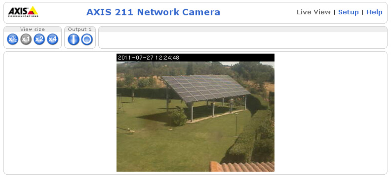

    Puedes tener alguna falsa alarma, es cuestión de ajustar el sistema y punto, nosotros en instalaciones pequeñas, donde no hay demasiado margen ponemos este tipo de detectores, volumétricos, y en algún caso, una cámara IP para supervisión por parte del usuario, cuando salta te conectas con el móvil o por internet y ves si hay gente llevándose las placas o ha sido una falsa alarma.
    Os adjunto un ejemplo.
