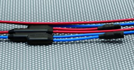

    Si no tienes previsto poner ningún tipo de protección en las cajas de 2 nivel te las puedes ahorrar lo con algo como (hiskon.jpg). Simplemente sueldan cables y le ponen un recubrimiento para que sean ip65. Hay diferentes fabricantes y formas.

    Muchas gracias por las ayudas. Lo de esos clips para la parte de continua... no lo veo... no es por nada, pero a mi me gusta la caja de registro de toda la vida. Además existen para hacer empalmes en plan 7 u 8 strings y no solo 2??.
