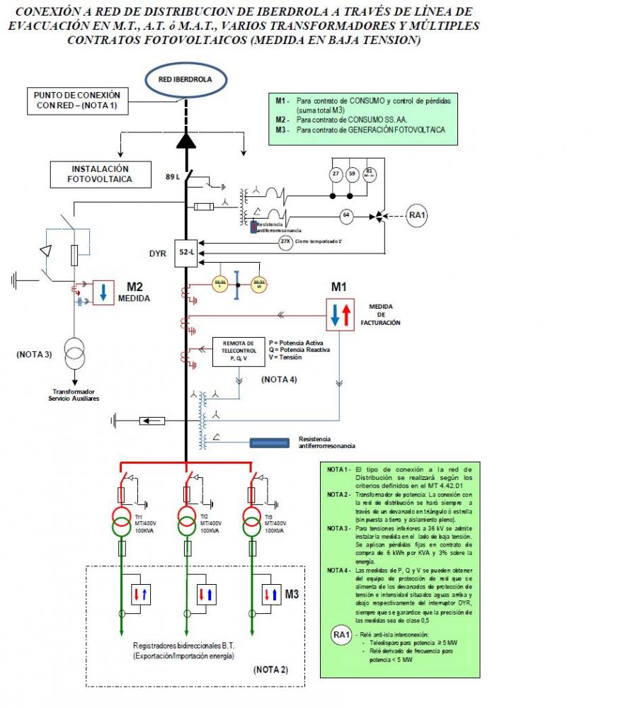

    Buenos días. Mi duda es cómo se realizan las mediciones en una instalación forovoltaíca de 1MW, dividia en 10 de 100kW. ¿Hay que usar trasformadores de intensidad o tensión para hacer la medición? ¿En qué casos se emplean?. El esquema de conexión de los elementos de medida es el que adjunto. Un saludo.
    Miniaturas adjuntadas Miniaturas adjuntadas Duda con elementos de medida-dibujo.jpg

    Se emplean cuando la lectura se realice en alta tensión. En baja tensión, según la intensidad, podrían ser necesarios trafos de intensidad.
    Por qué divides la planta en trafos de 100 kW?

    Cita Iniciado por JPI Ver mensaje
    La respuesta es un poco por lógica, cuando los cables son de tal sección que no entran en un aparato de medida, entonces debe usar unos transformadores que abrazan por fuera y te miden.
    Estos transformadores suelen ser de relación por ejemplo 300/5 o 600/5.
    Supon tienes un cable por el que pasan hasta 250A y pones un TI de 300/5 que te manda 3.5 amperios al contador, estos 5 amperios del TI realmente son 3.5*300/5= 210A reales.
