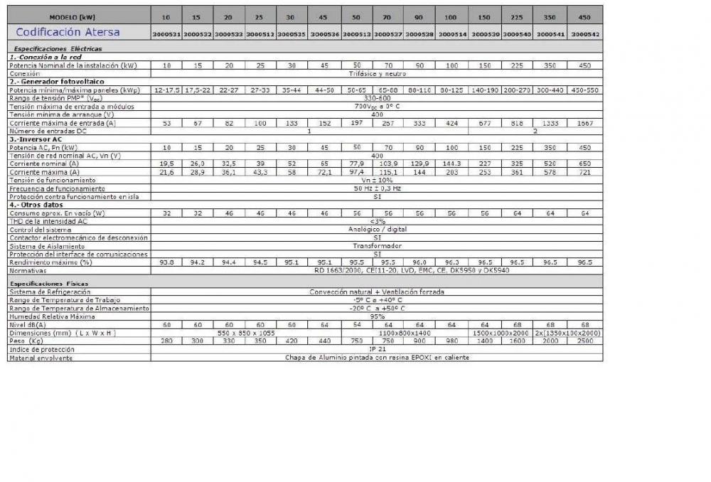

    Hola buenos días,
    estoy realizando como PFC una instalación de conexión a red de 50kW de potencia nóminal. Como elementos del sistema he pensado en utilizar 5 inversores Atersa siel-soleil de 10 kW cada uno, pero para dar esa potencia tienen que tener una potencia del campo generador de 12 a 17,5 kWp. También he pensado que los módulos podrían ser los A-230-P de Atersa.
    Con respecto al inversor tenemos:
    Corriente máxima de entrada: 53 A
    Tensión máxima: 700 Vdc
    Con respecto a los módulos:
    Intensidad de cortocircuito: 8,12 A.
    Tensión en circuito abierto: 37,40 V
    Potencia 230 Wp.
    He pensado distribuir mi instalación de la siguiente manera:
    5 filas de 60 módulos cada una y a su vez estas filas estarán compuestas por 15 grupos en serie de cuatro módulos en paralelo, con un total de 300 módulos.
    Cada fila tendrá una intensidad de cortocircuito (Isc) de 32,48 A y una tensión a circuito abierto (Voc) de 561 V. Cada una de ellas alimentará a un inversor de 10 kW de potencia nominal de salida trifásica.
    Pregunto:
    ¿Es una distribución razonable?
    ¿Como dispongo las protecciones de la parte de CC (fusibles + protector contra sobre tensiones)?

    aquí subo un esquema de la distribución de los módulos y características panel.
    Muchas gracias por la colaboración.

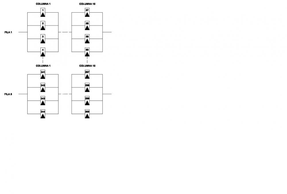

    Os mando la distribución de módulos en otra extensión.
    Miniaturas adjuntadas Miniaturas adjuntadas Dudas diseño instalación conexión a red.-distribucion-modulos.jpg

    He visto el esquema.
    La configuración mixta con mezcla de módulos en serie y paralelo dentro de la misma rama no se utiliza en conexión a red, esa configuración de grupos paralelo y serie dentro de la misma rama es previsible que genere importantes pérdidas por dispersión de parámetros, aunque el papel todo lo aguanta la configuración que propones no es correcta.
    Separa las agrupaciones en paralelo como lineas independientes con los 15 módulos en serie (por lo que comentas) y cada rama al inversor hasta el número de ramas que te permita la intensidad máxima de entrada al inversor.

    Hola Wenner,
    ¿podría quedar el esquema como el adjunto?

    Cita Iniciado por Joselo Ver mensaje
    El esquema esta bien, aunque la configuración no la puedo comprobar ya que no facilitas las características técnicas completas del inversor y los módulos.
    A priori, parece que el número de módulos por cada serie es bajo y no sé el motivo (si es que la hay) de tener una relación tan alta de la potencia de los módulos (13,8 kWp) y la del inversor (10 kWp).
    Otra pregunta, ¿para calcular la máxima tensión de entrada de los módulos al inversor, que utilizo la Voc ó la Vmp de los módulos?
    Para comprobar que cada rama no supere la tensión máxima del inversor yo utilizo la Voc y para el rango de tensiones del punto de máxima potencia del inversor la Vmp, no indicas el rango de tensiones del inversor.
