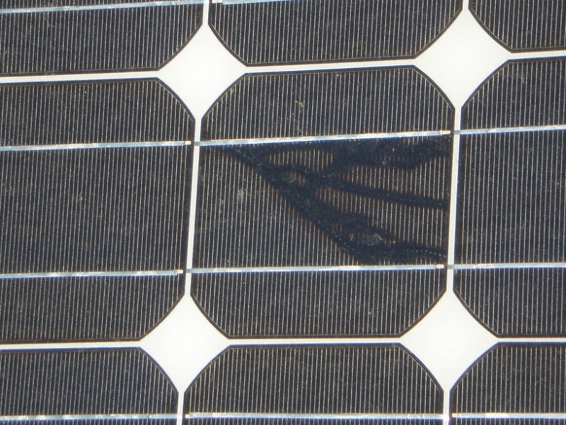

    Hola a todos:LLevamos tiempo observando que varias marcas de paneles crean unas manchas en las celulas por la parte delantera y que parece como si se estuviesen quemando las pistas conductoras de las celulas.
    Se produce un incremento de estas huellas en los meses de verano que van creando marcas como si un caracol se paseara por encima de ellas,pero lo curioso es que aunque estos paneles estan produciendo por debajo del resto de marcas,con las huellas no se nota una perdida de produccion significativa de momento.
    Los fabricantes a los que hemos pedido explicaciones no nos dicen nada.¿Alguien sabe algo de este tema?
    un saludo a todos
    Miniaturas adjuntadas Miniaturas adjuntadas Manchas en celulas solares-p8180050-.jpg

    Este por la experiencia que tengo es un problema de microfracturas en las celulas.
    Normalmente es debido a una mala calidad del EVA empleado en la fabricacion del laminado.
    Hay que saber que el EVA es muy sensible a la humedad, y la absuerbe en seguida, de hecho muchos de los fabricantes mas serios lo manejan con sumo quidado para evitar que eso ocurra, en las cajas en las que guardan estos folios suelen tener bolsas de sales que absuerben la humedad, y medidores que disparan una alarma si se sobrepasa cierto umbral.
    Lo que pasa es que si en el proceso de fabricacion entra una partida algo defectuosa de EVA, con el pasar del tiempo la humedad atrapada en el laminado empieza a dilatarse con el calor, presionando las celulas FV que con el tiempo empiesan a sufrir microfracturas.
    Mormalmente el problema es mas evidente en verano debido a que hay mas calor y por conseguencia estas "bavas de caracol" se manifiestan con mas facilidad en esta temporada.
    Yo tube un problema con 500 kWp de un fabricante "canadiense" con ojos rasgados y me costó un año conseguir que me remplazara todos los módulos. Para ello tube que someter algunos de estos módulos a un examen espectrografico en un laboratorio, y solo con los resultados de este examen pude obligar el fabricante a remplazar los módulos.
    Al principio la productividad no se ve muy afectada, pero se por la experiencia de otros que a los 3-4 años la productividad baja dramaticamente.

    estoy teniendo en una planta problemas con 100 modulos el efecto conocido como yellowing, he reclamado y me contestan que como no estoy teniendo perdidas de producción no se considera la reclamación.
    por otra parte me comentan que se con 5 modulos con yellowing seleccionados al azar han de llevarse a un instituto de ensayos acreditado y si demuestro degradación de potencia en mas de un 10 % se sustituirian los modulos.
    como la fabrica aunque tuvieran la culpa no pagan esos estudios, ¿existe alguna manera en planta de ver si no cumplen la potencia al que se refiere el parrafo anterior.?
    tambien me las sustituyen si existe efectos de delaminacion o burbujas, alguien tiene fotos del proceso.
    ¿como podria ver los posibles fallos de aislamiento en los modulos con yellowing?
    los modulos son suntech 280 stp
    gracias

    Prepárate que es una batalla perdida..... además te saldrán más con el tiempo y se te van a delaminar.
    Esto está pasando con Suntech y como no tengas un contrato blindado.. lo tienes complicado. A veces lo barato sale caro.

    Hola, dudo que te salgan con pérdida de potencia ya que el eva que es el que está amarillo está detrás de las células y por tanto no pierden potencia. Pero sí te aseguro que si lo metes en una cámara climática y lo sometes a ciclos acabarán delaminándose por la parte de la caja.
    Mucho te estoy contando ya.... La mierda de los chinos al final se salen con la suya y el pastón que has pagado encima era para dar de comer a otro país que no es el tuyo, vamos como si mandaras dinero fuera sin lucro alguno para los trabajadores españoles e hinchando a empresas que se pasan por el forro cualquier queja a no ser que seas la megaempresa que les consume unas decenas de megawatios...

    Lo mejor es hacerse con un equipo para hacer las curvas I-V, y mandar al laboratorio certificado (por ejemplo CENER) los módulos “aleatorios” que tú consideres. (Precios ni idea)
    Este no es un fallo asilado del sector, ahora que se acaban las garantías de los módulos, creo que solo nos podremos agarrar al 90% de producción de los diez primeros años.
    Ya veo que va a haber muchos lloros.

    Me gustaria hacer un comentario respecto al fenómeno de amarillamiento del EVA.
    Según algunos autores y científicos que han estudiado el asunto, encontraron una relación directa entre fenómenos de oxidación del EVA y el amarillamiento del mismo. Los mecanismos que proponen son reacción de oxidación entre compuestos del EVA que se añaden para que curen como son los peroxidos y aditivos para estabilizar el termoplástico.
    Además, estas reacciones se ven catalizadas por la presencia de radiación UV por lo que en contacto con la luz solar, el efecto de amarilleamiento es todavia mayor.
    Por otro lado, el contacto con catalizadores metálicos como son cobre (Cu) o plata (Ag), pueden acelerar y facilitar esta reacción de oxidación.
    Por tanto, si un módulo con EVA y una formulación determinada se le expone a la luz (UV) o en contacto con metales como Cu, es posible que amarillee si la formulación no es la adecuada. Esto explica que encontremos este efecto una vez que se expone a la luz (esto lo entenderan los que fabrican módulos) y que en ocasiones se localicen en regiones cercanas al bus de las células, zonas amarilleadas debido a que el Cu de la cinta queda al descubierto.
    Otro asunto es si finalmente termina afectando a la adherencia con el bachsheet (TPT) o no, e incluso si afecta electricamente al módulo.
    Yo creo que si has detectado este fenómeno en módulos donde primero amarilleaba el EVA y luego se desprendia, el problema está en el tipo de EVA que han utilizado.
    Al final esto es como todo, hay EVA que no amarillea de un determinado fabricante que sabe que aditivos y cantidades del mismo debe poner y otros que o estan empezando o no han desarrollado el producto lo suficiente. Esto explica que si el EVA no tiene la formulación adecuada no solo amarilleará sino que además corre el peligro de que el aditivo necesario para generar una buena adherencia con TPT u otro, no sea el correcto y después del amarilleamiento aparezcan otros problemas.
    Esto al final define que encuentres gangas de encapsulante EVA que te reduce el coste de fabricación del módulo y que hace que estes 0,03 centimos de Euro más bajo que la competencia y claro al final lo barato salga caro.
