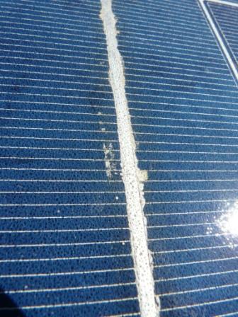

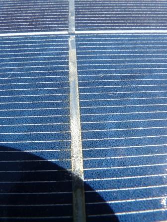

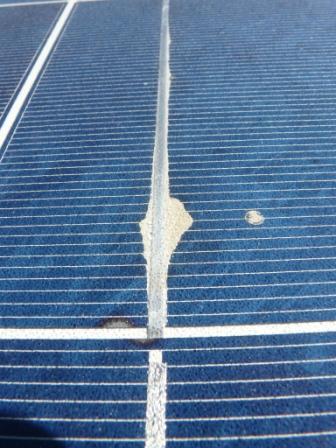

    Buenas Tardes, os adjunto un par de fotos de lo que les está pasando a algunos módulos en una planta que tenemos. Empieza con un cambio de color que luego pasa a oxidación y luego empieza como a extenderse. De momento no hemos notado que baje la producción pero es bastante preocupante.
    Lo habíais visto antes?
    Os han aceptado la reclamación los fabricantes?
    Gracias un saludo

    Hola HRG,
    Las tiras de los contactos suelen ser de aluminio recubiertas de una fine capa de plata o estaño, por lo que la oxidacion lo le afecata en absoluto, ademas el oxido de la plata y del estaño es incluso mas conductivo.
    Viendo las imagenes creo que en el primer caso las manchas marones son debidas a residuos de soldadura en el proceso de fabricacion, que expuestos al sol durante un tiempo se vuelven marones. En el segundo caso por lo que puedo ver supongo que tracta de un defecto optico, probablemente en el proceso de fabricacion del módulo, a la hora de soldar los contactos, el robot que lo hace a vertido estaño lateralmente. Mientras que en el ultimo caso aun que no estoy seguro al 100%, creo que se trata de una delaminacion del módulo, por lo que puedes reclamar al fabricante.
    Suerte

    Buenos días compañeros,
    Solo hacerte un par de apuntes a tu contestación dartagnan, las cintas de conexión de los módulos, suelen estar hechas de cobre y el recubrimiento que llevan es Sn/Ag o Sn/Pb en la mayoría de los casos. Yo si he visto en módulos recien fabricados estas pequeñas oxidaciones en las tiras que si hablamos de los mismo en un primer momento aparece como un pequeño amarilleamiento, pero no se en que puede verse afectado el módulo.
    En la primera foto, no se que residuo de la soldadura se puede quedar y ponerse marron con el tiempo, ya que lo uníco que se añade antes de realizar una soldadura es Flux, que es como un decapante que limpia la superficie y aumenta la conductividad térmica entre la cinta y la célula.
    Por otra parte durante el proceso de soldadura no se realiza ninguna aplicación de estaño adicional por lo tanto lo de la segunda foto no puede haber sido un robot que haya vertido estaño lateralmente.
    Respecto a la deslaminación de la tercera foto, es muy dificil apreciarlo en la foto asi que hay no puedo rebatirte nada.
    Yo te aconsejo que preguntes al fabricante a ver que respuesta te puede dar, pero creo que te van a decir que no pasa nada y yo creo lo mismo, pero si realizaría un seguimiento de esos módulos para ver si pueden degradar con mayor rapidez que el resto.
    Espero que haya servido de algo y escribo desde mi humilde experiencia de haber estado fabricando módulos fotovoltaicos 4 años.

    La explicacion es bastante mas simple, se llama dale Manolo que hoy no llegamos a objetivos.
    Si se fabrican los modulos con maquinaria automatizada, es habitual que sobre las bases de soldadura se queden residuos que si no hay una limpieza regular se van adheriendo a celulas siguientes. Una temperatura de soldadura algo mas alta que la recomendada tambien da lugar a ese tipo de defecto.
    Como en la maquinaria automatizada se suele soldar por la parte positiva, la presion del tab de la parte positiva y temperaturas altas, hace que tambien se funda el de la parte negativa, haciendo que se difunda y que se expanda alrededor del bus.
    Cada uno tiene sus especificaciones de calidad, y ese es un aspecto mas estetico que otra cosa, el funcionamiento no deberia verse comprometido a no ser que el sobrecalentamiento de soldadura que se aprecia de lugar a stress termico de las celulas.

    Es por eso que no se trata de oxidaxion.
    De todas formas aclaramos esto:
    lo de la primera imagen lo he visto a menudo incluso en modulos relativamente nuevos y se debe a la acion de la radicaion sobre los residuos de la soldadura.
    Lo de la segunda imagen se debe a un problema de soldadura. Hay casos en que la maquina que va soladando las tiras a las celulas falla de forma puntual, por lo que en aquellos casos una persona tiene que acabar de soldar manualmente aquellos puntos en que la maquina ha fallado. Por lo que en estos casos puede que el que hace este areglo, deje manchas de estaño sobre la celula, lo que no deja de ser un defecto optico.
    Lo de la tercera imagen por la forma y el lugar en que se ha provocado el problema, por esperiencia se que la 90% es delaminacion, por lo que es lo mas preocipante de los tres casos.

    Buenos días a todos
    Como bien dice Alberto, las cintas de conexión (ribbon; string y bus) están hechas de cobre electrolitico (el material base) y el recubrimiento - que suele ser de 10 a 25 micras en total, según el fabricante y se realiza por inmersión o "Hot Dipping", se divide en 2 tipos: Con o sin plomo (la ROHS aun no afecta al sector fotovoltáico). Los recubrimientos más usuales son SnPbAg en proporción 62/36/2; seguido por el SnPb 60/40. Tmabién existe el Sn100 aunque es raro verlo debido a la alta temperatura que precisa para su soldadura. En la actualidad hay aleaciones con bismuto (bi) SnBiAg en diversas proporciones, que se han denominado: Low temperature (baja temperatura), ya que su soldadura baja hasta los 140ºC aprox (dependiendo de la proporción).
    En cuanto a los defectos de fabricación, hay varios, pero los 2 más comunes son los siguientes:
    1) Amarilleamiento del ribbon (yellowish)
    2) "piel de serpiente" en el que a simple vista se aprecian como unas escamaciones (opticas, no tactiles) en el ribbon.
    Los motivos son, entre otros, impurezas en la materia base y/o en los baños de recubrimiento, o un fallo de produccion en el proceso de templado (annealing) que le da la dureza adecuada según la spec (siendo el más duro de >140 N/mm2, usado para los buses) a los más blandos actualmente de aprox. 70 N/mm2, para los strings. Si la temperatura no es la idonea, las particulas del material se agrupan, creando un material defectuoso.
    En ambos casos se recomienda no usar ese material, ya que incurriría en una merma en las prestaciones del hilo a largo plazo. La conductividad empeora notablemente.
    Otros problemas comunes con el ribbon son el camber (abombamiento del hilo) y burbujas en el recubrimiento (spots), además de otros derivados del transporte (espacios en los laterales de las bobinas que hacen que el hilo se solape y cause paros en las máquinas -stringers-)

    yo e trabajad en una empresa de energia solar en placas solares y eso es un punto caliente, que al final en el tedlar y leva hará un quemazo y rtura espontanea del cristal y eso lo pagará la empresa y a su vez está hará un informe no seas tonto porque esas células me suenan

    Con respecto al tema de las células con oxidación, no existen o mejor dicho no se aprecian oxidación en esas fotgrafias, lo que se observa es un punto caliente, que eso es un problema que ocurre ultimamente mucho con paneles de china.
    un punto caliente al principio no se puede apreciar a no ser que lleveis encima una camara termografica, sol se puede apreciar pasado unos meses que se ve a modo de un nudo negro al lado de las celulas o por otro lugar, el punto caliente lo que va hacer es aumentar de temperatura o seguir estropeando la celula seguira creciendo hasta que por la parte posterior del panel lo traspase y se vea por la caja de conexiones un punto negro o burbuja. si esto se observa lo que hay que hacer es quitar ese panel y hacer un puente y quitarlo y mandarlo a que lo reparen ya que entra dentro de la garantia.
    EL PANEL ESE ESTÍ DENTRO DE GRARNTÍA
    si me podeis decir de donde proceden esos paneles haber si yo os puedo ayudar y os doy mas informacion.

    Hola MW. Si quieres respuesta directa: SI, ese panel es defectuoso. Visualmente y energeticamente.
    Ainko tiene razon con lo del hot spot. El fin es que la celula se acaba deteriorando cada vez mas, pero el motivo que eso suceda puede ser por una celula defectuosa, o por una mala interconexion o por un ensombrecimiento de la célula. El hot spot hace que la celula se caliente en exceso lo que acaba deteriorando el encapsulante (EVA, que se lamina a 140 / 145ºC durante una decena de minutos), lo que degrada el backsheet (el test de encogimiento de este material es 150ºC durante 30 minutos), lo que rompe la estanqueidad del modulo. Pasa cuando la celula disipa la energia en calor en lugar de en electricidad. Y eso pasa cuando la corriente que genera es menor que la corriente en serie. Las cajas de conexión con diodos bypass mitigan ese problema temporalmente.
    Es decir que el problema pasa por la celula pero lo puede causar varias razones. Lo mejor, lo que dice Ainko, que se lo lleven y ellos con el modulo en mano detecten de donde viene. Sin muestra es imposible saber la causa, pero si el defecto.
