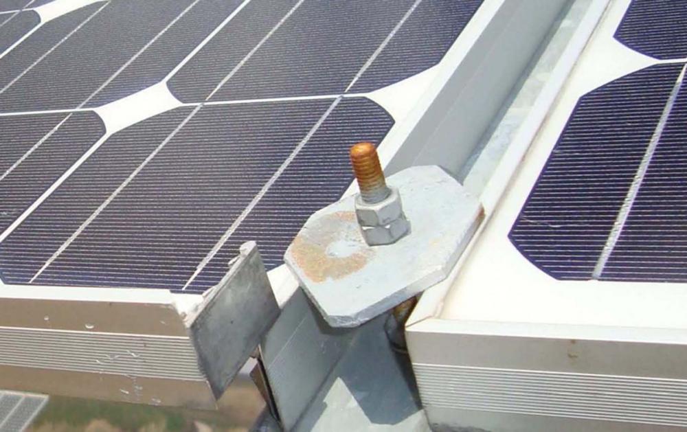

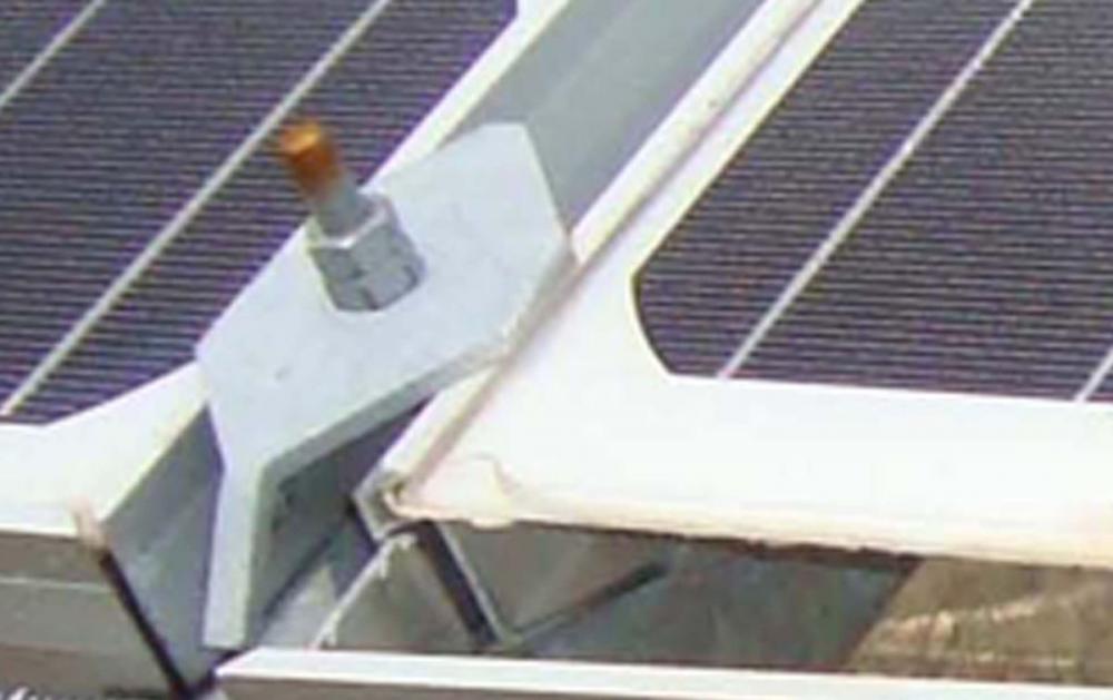

    Buenos días camaradas!
    qué opináis de las fotos que os adjutno, es un problemas de des-enmarcado de módulos, después de 2 años instalados, creéis que pudiera deberse al sistema de fijación?
    saludos!

    Que salida de marco mas rara!
    Habría que ver con una visión mas general si está sometido a cargas o si es fácil volver a meterlo donde estaba o va forzado. Si está así de roñoso en 2 años pobrecito de el que tenga que sacar esas tuercas dentro 5 años.

    Así a priori, es probable que el fabricante se escude en que no están sujetos por su "clamping area", ya que deberían sujetarse un poco más hacia el centro (corrígeme si me equivoco, te hablo de la mayoría de módulos).
    Por lo demás, creo que todos nos hemos encontrado en ciertas series de muchos fabricantes sobre ese tipo de defectos de cuando se producía muy por encima del ritmo que aseguraba la calidad...

    Estoy con POT, bajo mi punto de vista, considero que la pinza de sujección del módulo fotovoltaico está muy cerca del borde. Si le sumamos la posibilidad de que se haya realizado un apriete excesivo, esto puede ocasionar el defecto encontrado.

    Hola a todos.
    Yo he estado en instalaciones con ese mismo sisitema de anclaje. Me atrevería a decir que es una instalación con seguidores solares solares a dos ejes de unos 10 Mw por seguidor y con un sistema de giro mediante un sistema hidraulico (botellas negras), ¿correcto?.
    En ese caso, en las instalaciones que yo he visitado ese sistema de anclaje que ciertamente no coincide con los puntos de sujección preparados por la mayoría de los fabricantes de módulos,no provoca el descuadre de los marcos, auqnue si acentúa otro tipo de problemas que se han dado en una de esas instalaciones debidos a la estructura.
    Yo lo achacaría al sellado del propio módulo, es decir finalmente a su acabado. Tira de la garantía de fabricación del módulo. Yo lo veo claro.
