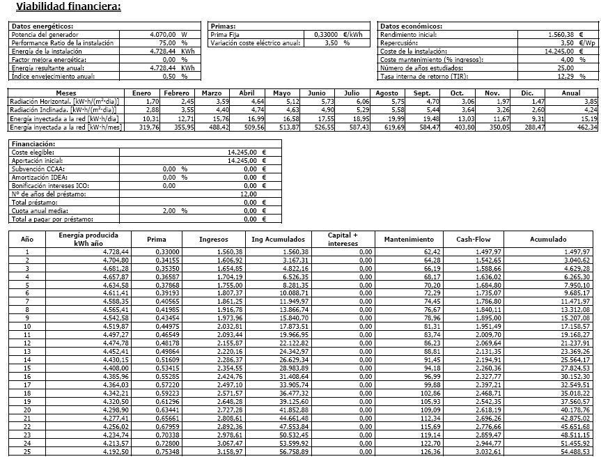

    Estoy buscando un inversor adecuado para 4.070Wp instalados en 2 ramales de 11 modulos de 185Wp. Uno de 5KW iría bien? es que casi no encuentro de 4KW.

    por cierto os muestro un primer anilisis de viabilidad financiera de esta posible instalacion, donde seguro encontrareis fallos. Se admiten correcciones y sugerencias. Un saludo

    Muy buenas,
    Lo primero ¿Cuánto puedes evacuar? La compañía eléctrica te habrá dicho que potencia puedes.
    El inversor no debe sobrepasar esta potencia.
    En principio en una instalación la potencia de los módulos debe ser mayor que la potencia del inversor. Esto se debe a que el rendimiento del inversor es mayor cuando trabaja al 80%.
    Para una instalación fija la relación entre la potencia pico y la potencia del inversor debería ser de 1,17 (4000 Wp – 3500 W).
    Si te decides por un inversor de 5 kW (si tu permiso de la compañía eléctrica es de 5 kW) lo bueno es que si decides ampliar tu instalación podrías instalar otra serie de 11 módulos y alcanzarías 6 kWp.
    Respecto a la búsqueda del inversor más adecuado, estoy seguro que cualquier distribuidor buscará con gusto el inversor que más se adapte a tus necesidades.
    Dudu

    gracias dudu entonces para 4070p interesaria poner un inversor de 3500W. Respecto al tema de la potencia a evacuar aun no se ha hablado con Fecsa pero por lo visto no suele haber problemas para potencias tan pequeñas.
