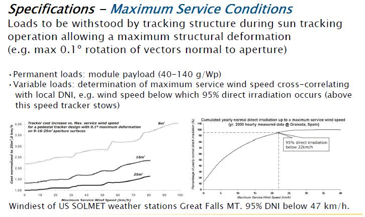

    hola,
    En mi proyecto final de carrera pretendo comentar la presentación ofrecida por I. L. Heredia en la segunda cumbre de CPV de Toledo sobre los seguidores de concentración en la cual aparecen unas gráficas que relacionan la velocidad de viento máxima de servicio con el porcentaje anual de DNI. Realmente no entiendo este gráfica.
    ¿que tipo de realción es esa?
    Encima en la gráfica se resalta que el 95% de DNI está por debajo de 22 km/h, y debajo de ella se menciona que el 95% de DNI, segun US SOLMET está por debajo de los 47km/h.
    ¿alguien sabe algo sobre esto?
    el enlace de la presentación (página 21) http://www.cpvtoday.com/eu/presentat...uqeInspira.pdf
    Miniaturas adjuntadas Miniaturas adjuntadas Irradiación & velocidad del viento.-graf.jpg
    940
    Predeterminado Respuesta: Irradiación & velocidad del viento.
    Estas curvas se pintan para saber cuál es el impacto energético anual de las paradas de seguridad del seguidor por protegerse frente al viento. Por ejemplo, ves en la gráfica de la derecha que si cada vez que Vviento > 22 km/h pones tu seguidor horizontal, sigues produciendo una energía anual que vale algo como el 95% de la energía que tendrías si pudieras seguir produciendo hasta la velocidad de viento que quisieras. Lo que pretende enseñar esta figura es que es fácil jugar con la posición horizontal sin perjudicar mucho la producción.
    La gráfica de la izquierda te enseña que si quieres que tu seguidor sea más rígido para poder aguantar más velocidad de viento con una deformación x, tienes que pagar un precio dado por ello.
    La optimización del diseño se hace entre otras cosas teniendo en cuenta estos dos parámetros.

    Gracias,
    por lo que he entendido es que segun la velocidad máxima que soporta tu sistema las perdidas son menores, es decir que si el límite esta en 5 km/h, aproximadamente se produciría un 40% y en el caso de que el sistema soporte mayores vientos las pérdidas de producción serían menores.
    Mi PFC va sobre los seguidores de todos los sistemas de concentración solar. Ahora mismo estoy con la HCPV.
