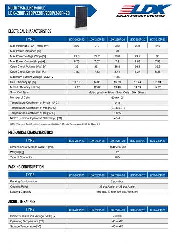

    Hola compañeros, os queria preguntar que tal son los paneles LDK?

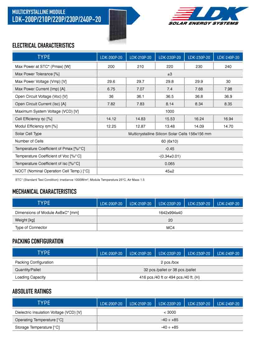

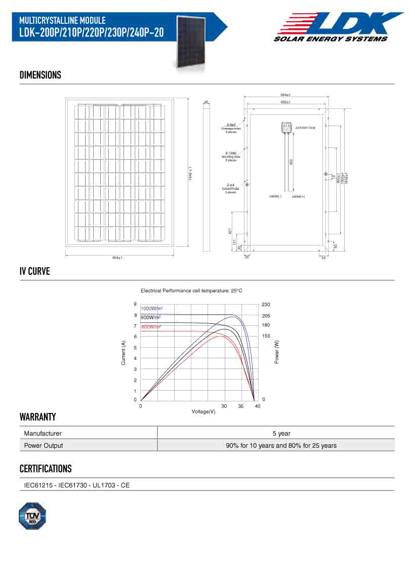

    estas son las caracteristicas tecnicas que me han pasado
    Miniaturas adjuntadas Miniaturas adjuntadas Paneles LDK-ldk1111.jpg   Paneles LDK-ldk2.jpg

    Pues hombre, con el dato que da Sunhunter y con la ficha adjunta no tiene mala pinta. No tengo referencias de ellos pero no parece que pinte mal.
