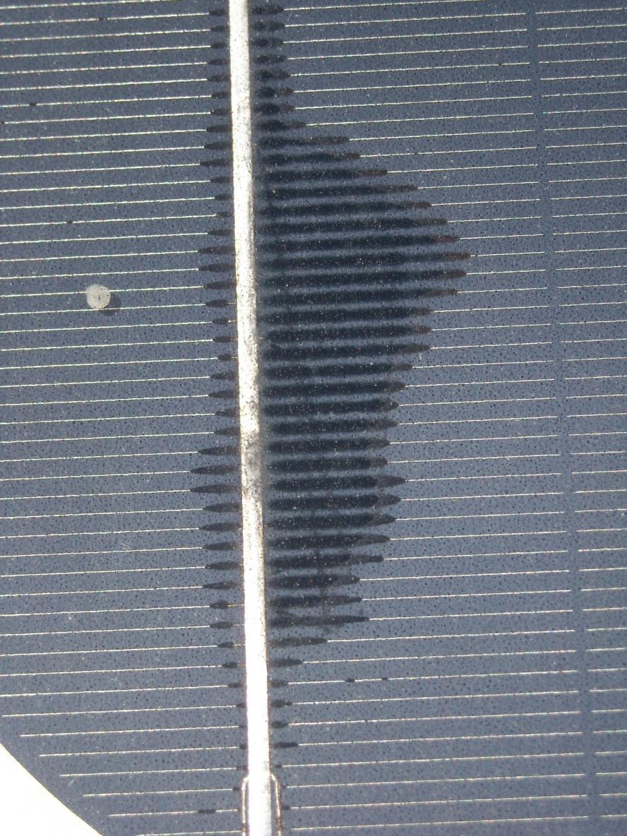

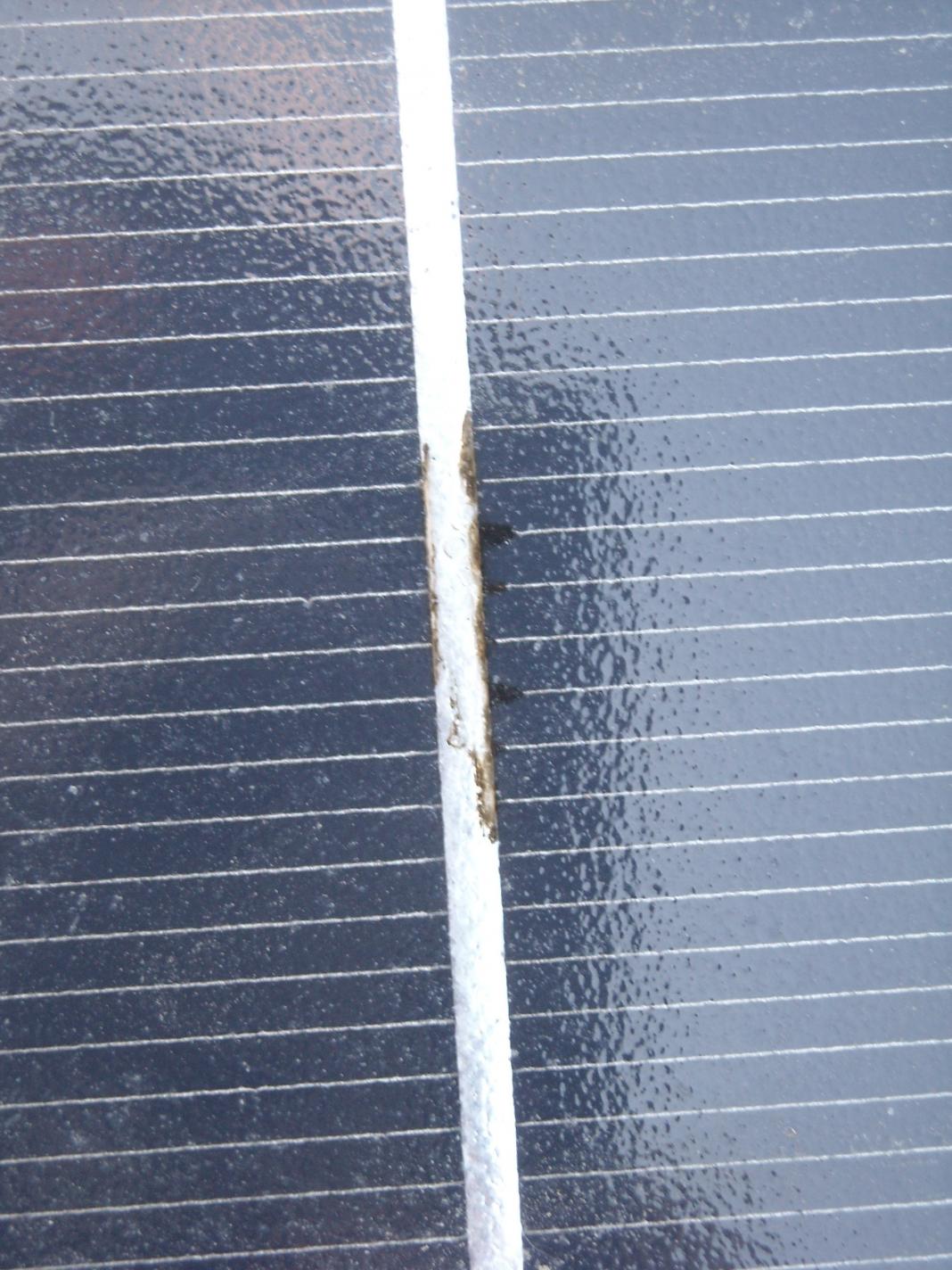

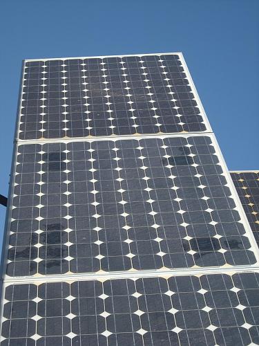

    Buenos días a todos, en algunos módulos me han aparecido las siguientes manchas (Adjunto fotografías), ¿alguna idea de que pueden ser debidas?
    Miniaturas adjuntadas Miniaturas adjuntadas Más fallos en placas-manchas-st-solar-004.jpg   Más fallos en placas-manchas-st-solar-002.jpg
    14.170
    Predeterminado Respuesta: Más fallos en placas
    Que poco me gusta el aspecto de las fotos 2 y 3, vigila si hay bajada en rendimiento y deja cerca el teléfono del instalador o fabricante......

    Corrígeme si me equivoco photon, puede ser debido a una mala soldadura(?), o baja calidad del material soldado(?). Aunque en algunas parece como si el módulo hubiera perdido la estanqueidad.
    Última edición por deunplis; 24/11/2009 a las 09:24 Razón: Falta un simbolo
    14.170
    Habría que verlo con mas detalle, parece el sellado pero en 4 zonas del panel diferentes se tendría que estar cayendo a trozos.

    Condensacion?
    Burbujas de aire?
    Yo vi hace un anyo Suntech tras un huracan en Tarragona, y el aspecto de las placas que no salieron volando de la mierda de lo Titan Tracker era similar a las fotillos colgadas por aqui el compenyero.
    Creo que se trata claramente de una ejecucion inmediata de la Garantia de Producto.

    O mucho me equivoco o hay un evidente fallo de laminado, falla la estanquidad . No es raro en las grandes huertas encontrarse un 1 / 2 por mil , con buenos fabricantes. Los buenos fabricantes lo tienen asumido y si se trata de Solar-Fabrik te las cambian y en paz.
    Lo bueno de los fallos de estanqueidad en el laminado es que aparecen enseguida, dentro del periodo de garantia.
    Yo acudiría a la garantía ya, porque de momento la sección de conductor útil puede ser suficiente como para que el rendimiento globlal no se aprecie demasiado, pero si desconectas y mides uno de estos paneles y lo comparas con otro no afectado veras como ya se debe notar.
    Y dicho todo esto , yo no soy experto en fabricación de módulos y solo es una opinión.

    nosotros estamos sufriendo en carnes propias algo parecido.
    eso parece ser burbujas de "algo" en esos puntos que hay sombra seguramente hay un punto caliente y esta degradando el eva del encapsulante y parte de la degradacion de ese plastico puede ser en forma de gas que se une a la mala laminacion y produce bolsas, la soldadura claramente esta mal hecha o se esta recalentando en exceso y por eso tiene ese aspecto.
