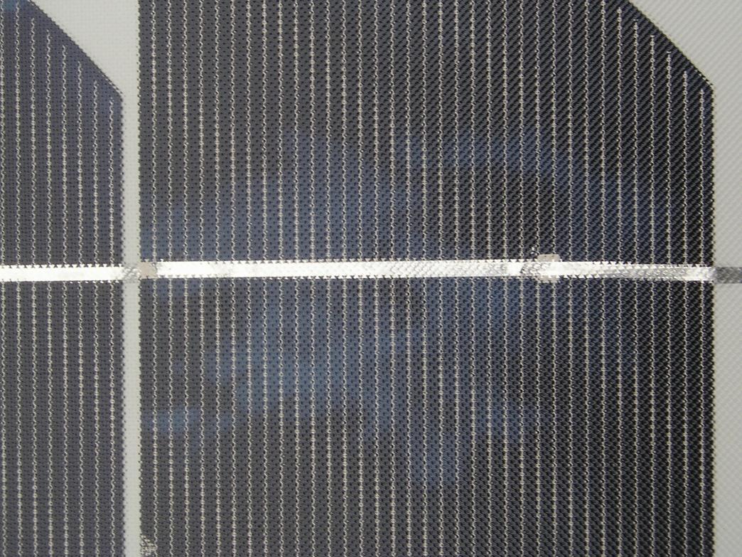

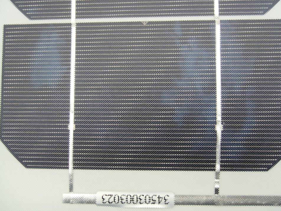

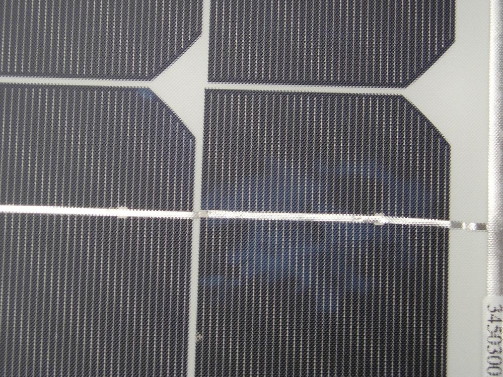

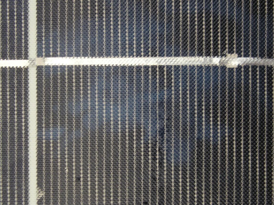

    Hace algun tiempo compramos unos paneles para realizar mediciones y pruebas y nos aparecieron unas manchas extrañas en ellos. He mirado los hilos relacionados en el foro pero no vi nada parecedio...
    Las pruebas que realizamos eran unicamente para medir corrientes e intensidades ( no fueron en ningun caso pruebas "agresivas").
    Hemos comparado un panel con esta anomalia con uno sin ellas y hemos notado variaciones tanto en intensidad como en corriente. Os habias encontrado con estas "arañas" alguna vez? Sabeis a que pueden deberse?

    Manchas hay un montón diferentes, y esas parecen muy sutiles. Pero si dices que se nota diferencia contacta con el vendedor.

    Estas manchas se parecen un poco a las manchas que se detecto en la planta en Castilla y Leon.
    Estudiamos el tema a fondo descubriendo de que se trataba de microfracturas de la celula FV.
    Al principio la productividad aparentemente no baja, pero a los 3-4 años si que se empiesa a notar.
    En mi caso he tardado 9 mesesn en conseguir que el fabricante de los modulos me los cambie.

    Gracias por vuestras respuestas!
    En estos dias os comento en que vemos las variaciones de un panel a otro pero todo parece indicar que las zonas afectadas por esas arañas son "ciegas".

    Hola Kiltz,
    Es realmente desconcertante; he visto placas con obleas de diversos tonos, pero no afectaban al rendimiento, al menos a corto plazo.
    Una vez preguntado un conocido, que trabaja en el proceso de fabricación de lingotes crudos y corte de obleas, me comenta que posiblemente se deba a una cristalización irregular de alguno de los compuestos,
    "algo parecido a cuando se forman burbujas dentro de una pieza de metal o plástico, sólo que aquí la burbuja en lugar de ser aire es un componente que no se ha mezclado y critalizado correctamente, en cualquier caso es importante avisar al fabricante ya que puede haber muchas placas afectadas, según el tamaño de la -anomalía-",
    No sé si tendrá razón o no, pero parece muy lógico.

    Ya te digo yo que tu conocido no tiene razón. ¿Cristalización irregular de compuestos? ¿Eso que significa? Para afirmar eso hay que dar más datos técnicos....
    En mi opinión, a simple vista parece degradación de la capa antireflectante, que nada tiene que ver con el proceso de fabricación de los lingotes
