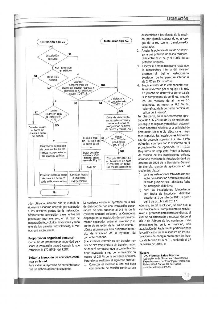

    Predeterminado Respuesta: HUECOS DE TENSION
    Hola!
    adjunto este artícula de una revista!

    Sorry, me dio un fallo, haber si ahora lo consigo........!
    Miniaturas adjuntadas Miniaturas adjuntadas HUECOS DE TENSION-aislamiento-galvanico-huecos-tension-_pagina_1.jpg   HUECOS DE TENSION-aislamiento-galvanico-huecos-tension-_pagina_2.jpg
