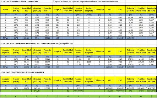

    Buenos días...
    Tengo un par de dudas a la hora de realizar el dimensionamiento del cableado de la parte de los ramales del seguidor (CC).
    1) Quisiera saber que tabla tengo que utilizar para poder realizar el dimensionamiento del cableado, podria ser la "Tabla A.52-1 BIS (UNE 20460-523:2004)". Si no es así podriaís decirme cual tengo que utilizar?
    2) En el caso de que la anterior tabla sea la correcta, que tipo de instalacion de referencia tendría que escoger sí el cableado discurrira por la estructura metalica del seguidor.
    Gracias a todos!!

    Seguimos con las dudas... haber para calcular la seccion si mal no recuerdo se debia utilizar el criterio de CDT y el termico.
    Al ser CC la linea que hay hasta el inversor tendria que utilizar las siguientes formulas si no me equivoco:
    1) I= P*V
    2) CDT= ( 2*L*Icc) / (s*Upmp*ro)
    Mi duda se encuentra en saber que valor de tension (Vpmp o Voc) debo utilizar para calcular la intnsidad de la primera equacion (1)? y ademas confirmar que la segunda eq (2) tambien es correcta.
    Yo diria que en la 1ª eq la tension a utilizar es Vpmp, ya que:
    3) P = Vpmp*Ipmp
    pero me estraña que se utilize en la 2ª eq (2) se utilice la Icc.
    Gracias a todos

    1.- Efectivamente has de utilizar Vpmp, pues Vca no aparecerá cuando esté circulando intensidad (estamos en circuito abierto)
    2.- La intensidad a utilizar creo que es la Ipmp, pero teniendo en cuenta el posible incremento por temperatura, la intensida aumenta con la temperatura, pero muy poco, sólo has de ver el coeficiente correspondiente.
    Por lo que creo que tomamos Icc, que sabemos que va a ser la máxima que aparezc, en el caso de cortocircuitar una serie, por ese cable si que circula la Icc.

    Estoy con alf, usa la icc. Eso si no olvides el *1,25 (ITC 40)

    He revisado la ITC 40 (apartado 5, CABLES DE CONEXION) para comprobar el aumento de la Icc (Icc*1,25) que me has comentado anteriormente y entiendo que la intensidad Icc a utilizar en la formula de CDT (formula (2) del link 3) es:
    4 ) Icc' =1,25*Icc
    quedando la formula (2) de tal manera:
    2) CDT= ( 2*L*Icc*1.25) / (s*Upmp*ro)
    es así?
    Gracias de nuevo.
    PD: recordad que la CDT maxima desde el generador hasta el inversor es del 1,5% y del inversor al trafo tambien es de 1,5%

    aqui os dejo la tabla que e creado para realizar los calculos. Diria que cuadra con las respuestas que me habeis dado... Tal vez le sirvan a alguien mas. gracias!!
