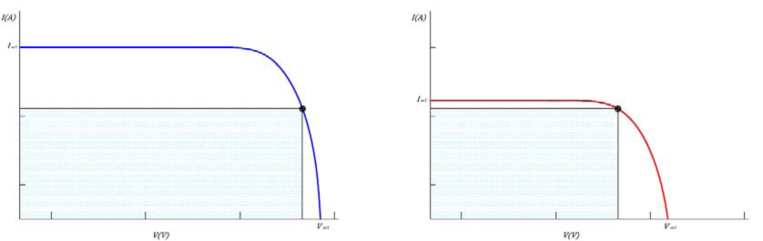

    A ver si puedo aportar algo de luz. No es exacto que una serie produzca la intensidad de su peor módulo, por lo menos no siempre, un módulo muy malo en una serie larga seguramente no produzca nada, trabaje a 0 V.
    Primer caso, módulos con Tensiones similares:
    Veamos la gráfica que adjunto, un módulos fotovoltaico a una determnada radiación tiene una curva I-V como la que muestro, su punto de máxima potencia Vm es el que hace el area del cuadro máxima, si sumamos dos módulos iguales tenemos el caso de arriba, el área del cuadro es el doble que la un sólo módulos individualmente.
    Una cosa que he detectado que la gente no tiene muy clara es que la tensión a la que trabaja el módulo o la serie de módulos la fija el inversor, el inversor tiene un sistema de seguimiento de máxima potencia, MPP, que busca ese punto Vm donde obtiene lo máximo de los módulos.
    ¿Qué pasa en segundo caso? Si sumamos esos dos módulos tenemos lo siguiente. Empezando desde circuito abierto (I=0) el inversor empieza a bajar la tensión obteniendo más intensidad, cuando llegamos a la intensidad máxima que da el módulo 2, baja la tensión del módulo 2, pero el módulo 1 sigue trabajando a la intensidad máxima que puede dar el módulo 1 sin variar su tensión hasta que llegamos al punto donde el módulo 2 no da tensión en absoluto (V=0), en ese momento se produce un punto de inflexión, este punto se debe a los diodos de bypass de los módulos, al polarizarse inversamente entran en acción y es como si ya no estuviese en la serie, a partir de ese momento nos sale la curva del módulo 1.
    Tenemos entonces dos puntos de máxima potencia, el azul y el rojo, y nos queda un análisis, si tenemos varios módulos muy malos y ponemos uno bueno, el cuadrado azul será más grande que el rojo, estamos haciendo trabajar al módulo bueno como uno malo (Caso de FEC). Pero si tenemos varios módulos muy buenos y ponemos uno malo, pues es como si no pusiesemos nada, el malo no está.

    Espera Jor-sol, es que me habia quedado sin internet y me quedaba el segundo caso por analizar:
    Supongamos que tenemos 2 módulos de de intensidades parecidas y tensiones distintas, en este caso si tenemos únicamnete una fila no pasa nada, las tensiones se suman y sacamos lo máximo a cada módulo, como en la fila 2 de la gráfica. El problma está cuando combinamos esta nueva fila que da más tensión en paralelo con otras.
    La nueva curva cuando sumamos es como si sumasemos 2 filas como la 1 de la gráfica, pero teniendo encuenta que si cuando estamos a circuito abierto la potencia que tendría que producir la fila 2 a la tensión de circuito abierto de la 1 la tiene que estar consumiendo la 1, o sea pasa intensidad de la fila 2 a la 1. Mala cosa también.
    Para el caso FEC, que sólo tiene una fila, yo buscaría un módulo que me de la misma intensidad a máxima potencia y a cortocircuito. Y en tu caso Jor-sol igual, si vas a añadir un módulo a cada serie busca un módulo que tenga las intensidades parecidas a lo que tu tienes y no te preocupes de la tensión.

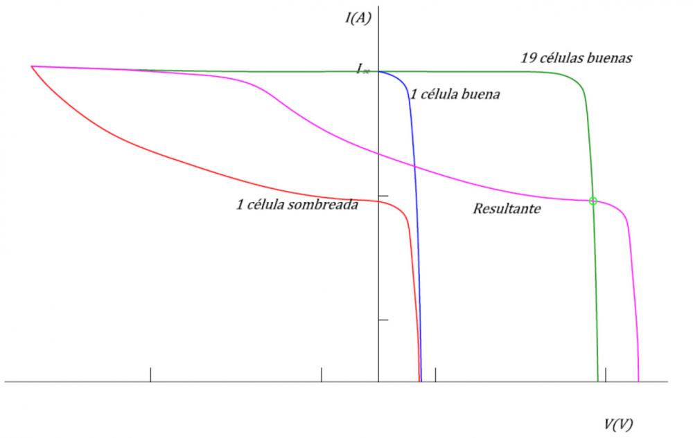

    Ya que se ha recordado este hilo me gustaría alguna ampliación a lo que comentaba FEC, estoy igual que el.
    A ver, en una céluca fv, cuando se generan pares e-h los electrones se agolpan generando un potencial, algunos se recombinan y otros nos dan una diferencia de potencial. Nosotros podemos cerrar ese circuito variamos el potencial y se genera una corriente a través de ese circuito, es decir podemos hacer trabajar a la célula en el punto que queramos de la curva.
    Cuando tenemos dos células diferentes en serie como la imagen 1 tiene que pasar la misma intensidad por ambas, pero es que la curva de la izquierda no puede trabajar a más intensidad que su intensidad de cortocircuito (por lo menos en ese cuadrante), por lo que la única posbilidad es que la céula azul trabaje a más tensión y menos intensidad.
    Esto es para conseguir la máxima potencia de la unión de esas dos células que es lo que hace el inversor.
    En la imagen 2 podemos ver que pasaria con 20 células iguales en serie con una célula diferente en (roja) en paralelo.
    En azul tenemos la curva característica de las 19 células buenas de ese módulos, que al
    ponerlas en serie dan como resultado la curva verde, el problema es sumar a esas 19 la célula sombreada, cuya curva en los dos cuadrantes es la roja, al sumar la célula “peor” a las otras 19 tenemos como resultado la curva magenta. A partir del círculo verde, la célula “peor” se polariza inversamente y disipa potencia de las otras células, al disipar toda esa potencia la célula se calienta, dando lugar a un punto caliente.
    Miniaturas adjuntadas Miniaturas adjuntadas Placas diferente potencia-imagen-1.jpg   Placas diferente potencia-imagen-2.jpg
